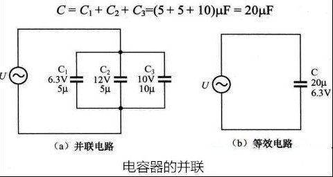

2.  电容器的并联
  两只或两只以上的电容器头头相连,尾尾相连称为电容器的并联。电容器的并联如下图所示。电容并联后总容量增大,总容量等于所以并联电容的容量之和。以下图为例C=C1+C2+C3=(5+5+10)μF=20μF
