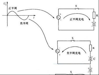

  上图中Us是交流电源,正负半周幅度相等,当Us为正半周时,Us经过开关S,电阻R对电容充电,使C的上下极板所充电为上正下负的电荷。在这充电过程中,充电电流顺时针方向流过电阻R。
当Us为负半周时,Us电压为下正上负,电流经过电容C,电阻R 开关S对电容反向充电,使电容C充有下正上负的电荷,电流流过电阻的方向是逆时针方向。这次充电的电荷和之前所充电荷极性相反,它们相互中和抵消,电容器上的电荷消失,当交流电源极性重新变为上正下负时,又可以对电容进行充电,以后不断重复上述过程。
  从以上分析可以看出:由于交流电源的极性不断变化,电容器的充电和反充电(中和抵消)不断交替,从而电路中始终有电流流过电阻R,这就是电容的通交流特性。
