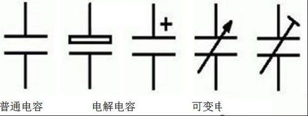

电容器的文字符号和图形符号:电容器的文字符号用“C”表示。
在电路中的图形符号是:

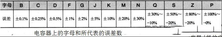

允许误差:是指电容器标称容量和实际容量之间的最大误差范围。
