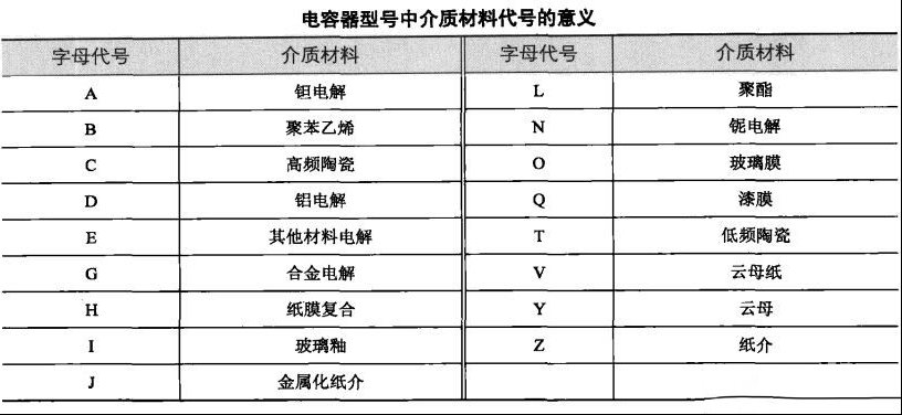

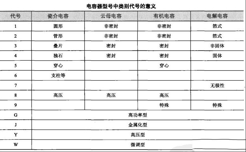

    电容器的型号命名由四部分组成,如图1所示。第一部分用字母“C”表示电容器的主称,第二部分用字母表示电容器的介质材料,第三部分用数字或字母表示电容器的类别,第四部分用数字表示序号。电容器型号中,第二部分介质材料字母代号的意义见表2,第三部分类别代号的意义见表3。

  表2
  表3
