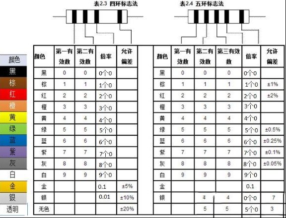

二、色环电阻各色环代表的数值和意义
三、色环电阻的阻值计算:四色环的其中第一、二环分别代表阻值的前两位数;第三环代表 10 的幂(一般数字是几,后面就加几个0);第四环代表误差。因表示误差的色环只有金色或银色,色环中的金色或银色一定是第四环。
如:橙 灰 红 金38×100=3800Ω=3.8KΩ 误差为±5%
五色环电阻:
五色环电阻分两种, 一种其实是和四环一样认的,多出的一环颜色代表的是温度系数,也可以不去管它。另一种五环的电阻是高精度电阻,由于精确度高,误差小,固代表差就不会用金色或银色,一般都是用棕,红,绿来表示。这就比较难区分从那一头开始读了。
例如;棕 绿 红 橙 棕 ,这样的颜色两头都没有金或银,又是五环。
四、色环电阻头尾判断技巧:
技巧1:金环和银环是标志误差精度的色环,一般绝少用做电阻色环的第一环,所以在电阻上只要有金环和银环,就可以基本认定这是色环电阻的最末一环。
技巧2:最靠近引线端的色环是首位色环,依次判定出其右边的第二、三、四和第五色环
技巧3:当色环第一环和最后一环颜色相同时,则通过色环直间的距离来判断,即第一环和第二环之间的距离比最后一环与前面一环之间的距离小。
  技巧4:在仅靠色环间距还无法判定色环顺序的情况下,还可以利用电阻的生产序列值来加以判别。比如有一个电阻的色环读序是:棕、黑、黑、黄、棕,其值为:100×10000=1MΩ误差为1%,属于正常的电阻系列值,若是反顺序读:棕、黄、黑、黑、棕,其值为140×1Ω=140Ω,误差为1%。显然按照后一种排序所读出的电阻值,在电阻的生产系列中是没有的,故后一种色环顺序是不对的。
