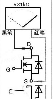

  1.MOS管栅极与漏、源两极之间绝缘阻值很高,因此在测试过程中G-D、G-S之间均表现出很高的电阻值。而寄生二极管的存在将使D、S两只管脚间表现出正反向阻值差异很大的现象。选择指针万用表的R×1kΩ挡,轮流测试任意两只管脚之间的电阻值。当指针出现较大幅度偏转时,与黑笔相接的管脚即为NMOS管的S极,与红笔相接的管脚为漏极D,剩余第3脚则为栅极G,如图5所示。

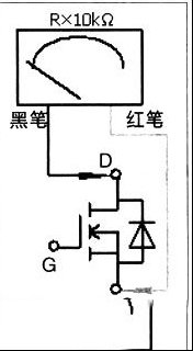

3.万用表电阻挡切换到的R×10kΩ挡(内置9V电池)后调零。将黑笔接漏极D、红笔接源极S,经过上一步的短接放电后,UGS降为0V,MOS管尚未导通,其D-S间电阻RDS为∞,故指针不会发生偏转,如图6所示。

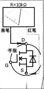

①用手指碰触G-D极,此时指针向右发生偏转,如图7所示。手指松开后,指针略微有一些摆动。

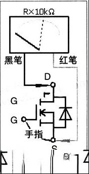

②用手指捏住G-S极,形成放电通道,此时指针缓慢回转至电阻∞的位置,如图8所示。
图4所示MOS管的G-S间接有保护二极管,手指撤离G-D极后即使不去接触G-S极,指针也将自动回到电阻∞的位置。值得注意的是,测试过程中手指不要接触与测试步骤不相关的管脚,包括与漏极D相连的散热片,避免后续测量过程中因万用表指针偏转异常而造成误判。第二种方法:

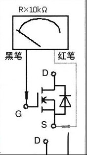

①用红笔接源极S,黑笔接栅极G,对G-S之间的等效结电容进行充电,此时可以忽略万用表指针的轻微偏转,如图9所示。

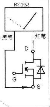

③交换黑笔与红笔的位置,万用表所指示的电阻值基本不变,说明此时MOS管的D-S极已经导通。当前万用表所指示的电阻值近似为D-S极导通电阻RDS(on)。因测试条件所限,这里得到的RDS(on)值往往比手册中给出的典型值偏大。
