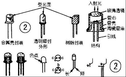

  二、光电二极管    光电二极管是由一PN结构成的半导体器件。不是用作整流元件,而是通过它把光信号转换为电信号,即它是一种光电转换器件。
    如图2所示,光电二极管的两管脚有正、负极之分,靠近管键和色点的是正极,另一管脚为负极;较长的一脚为正极,较短的一脚为负极。
    光电二极管是在反向电压下工作的,在黑暗状态下,由于本征激发微弱,反向电流(此时电流称为暗电流)很小。当有光照时,随着本征激发的增强,少数载流子浓度增加,使得反向电流迅速增大到几十微安,此时的电流称为光电流。光照的强弱变化引起了光电二极管光电流大小的变化,这样就可以很容易地实现光/电信号的转换。在入射光照强度一定时,光电二极管的反向电流为恒值,与所加反向电压大小基本无关。
    光电二极管的检测方法:
    (1)用万用表R×l00或R×lk挡,与测普通二极管一样,其正向电阻应为10kΩ左右。
    (2)对掉两表笔,使光电二极管工作在反向状态.用一物体遮住光电二极管的透明窗口,测得的电阻值应接近无穷大。
      (3)去掉遮光物,表笔指针应向右偏转至几千欧处,光线越强.电阻值越小。若测得的正反向电阻都是无穷大或零,说明管子已损坏。
  三、光电三极管    光电二极管能实现光电转换,但灵敏度低,使用光电三极管就大大提高了光电转换的灵敏度。
    光电三极管为NPN结构,基极即为光射窗口,因此大多数光电三极管只有集电极和发射极两个管脚,也有基极有引出脚的,作为温度补偿用,不用时剪去。管脚排列如图3,靠近色点标志的是发射极,较远的是集电极,引线较长的是基极。
    实际应用光电三极管作为接收器件时.为提高接收灵敏度,可给它一个适当的偏置电流即施加一个附加光照,使其进入浅放大区,实际安装时发光二极管不要挡住三极管的受光面,以免影响遥控信号的接收。采用这种办法可以非常有效地提高接收灵敏度,增大遥控距离。
      光电三极管的检测如图4所示。
    (1)用遮光物遮住光电三极管的窗口,没有光照,光电三极管没有电流,测得的阻值应为无穷大。
    (2)去掉遮光物,使光电三极管的窗口朝向光源,三极管导通,万用表的指针向右偏转至1kΩ左右,指针偏转角的大小反映了管子的灵敏度。
