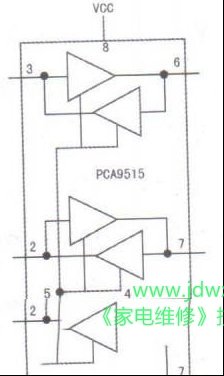

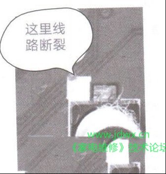

        接下来检查总线信号,测量MSP4450L的②脚是稳定的3.2V,③脚电压在3.2V左右波动。改用示波器测量,发现③脚有脉冲信号,但②脚没有SCL信号。本机的SCL(时钟),SDA(数据)信号是由微处理器7311(M30300 )控制的。7311的总线端26脚(SDA)、27脚(SCL )外挂一片24C64型存储器(储存用户数据),并通过一块双向隔离芯片7302( PCA9515 )与MSP4550L的②、③脚相连。用示波器测7311的26、27脚,脉冲波形正常,PCA9515的③脚波形也正常,但PCA9515的②脚无脉冲波形,这说明7311的②脚到PCA9515的②脚之间的线路断路。
         检查此段线路,发现有一处铜箔上有铜绿,清理铜绿时发现铜箔已断,如图2所示。
         接好线路后开机,故障机修到这里,终于修好值得探讨。。在本机中,7302 (PCA9515) 的作用是隔离7411(MSP4450L)与7L23(24C64)的总线,其内部结构如图3所示,其⑤脚(EN)为开/关控制端,高电平或悬空时接通。如果故障是由于MSP4450L损坏引起的,应急维修时,可从AV输入端子的R端接一只电阻到该芯片的26脚,L端接一只电阻到27脚,这样补救后音量会失控,但可以用机顶盒的音量控制调节音量,调整上述电阻阻值以得到合适的音量。但AV信号只能从指定端子接入。如果用户是用HDMI输入的,还需一个HDMI转AV的转换器,再按上述方法操作即可。
