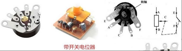

    电位器:是一种阻值可按某种变化规律调节的电阻元件,是可变电阻器的一种,通常由电阻体和转动或滑动系统组成,靠一个触点在电阻体上的移动获得可变的电阻值。常见的电位器与图形符号如下图:

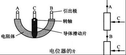

  电位器种类很多,但结构基本相同,电位器结构示意图如下图:
从图中所示的结构图中可以看出,电位器有A、B、C 3个引脚,在A、B两个引脚之间连接这一段电阻体Rab,这段电阻体的阻值是固定不变的,这一段电阻体的阻值是电位器的标称阻值;C脚连接一个导体滑动片,该滑动片与电阻体接触,A脚与C脚之间的阻值用Rac表示,C脚与B脚之间的电阻体的阻值用Rcb表示,Rab=Rac+Rcb。
当转动或者拨动滑动片往A脚滑动时候,Rac减小,Rcb增大。当滑动片往B脚滑动时Rcb减小,Rac增大。

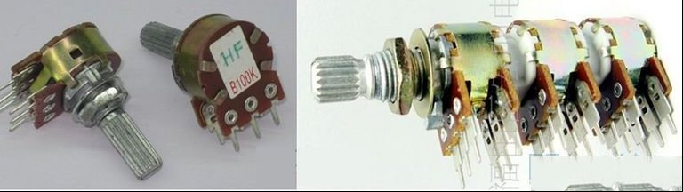

  电位器种类,可以分为普通电位器、微调电位器、带开关电位器,和多联电位器等。
普通电位器:一般是指带有调节手柄的电位器,常见有旋转式电位器和直滑式电位器。
微调电位器:又称为微调电阻器,通常是指没有调节手柄的电位器,并且不经常调节。
带开关电位器:是一种将开关和电位器结合在一起的电位器。比如调光台灯旋钮就是控制带开关电位器。
多联电位器:是将多只电位器结合在一起同时调节的电位器。
