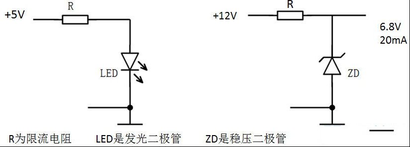

    电阻器的特性:电阻器对通过它的交流电流或者直流电流都有阻碍和限制作用,并且通过的这个电流在电阻器两端必然会产生电压降。
电阻器在电路中的作用:根据电阻器的特性,电阻器在电路中主要起限流和降压作用。
限流电阻串联在电路中,也起降压的作用。
限流电阻在电路中的主要作用是减小负载端电流,例如在发光二极管一端串接一个限流电阻可以减小流过发光二极管的电流,防止损坏LED灯。
举个例子:电源是5V,接一个LED,LED的工作电压是1.8V-2.2V,对应的电流是0mA-20mA。也就是说低于1.8V,LED根本就不亮;高于2.2V,电流会剧增,LED寿命会剧减。
在电路中串联一个电阻,电阻的大小计算为:限流电阻大小=(电源电压-LED正向稳定电压)/要求的工作电流
假设使发光二极管电流为10mA,(5V-2V)/10mA=300Ω
假设使发光二极管电流为5mA,(5V-2V)/5mA=600Ω
只要电源高于发光二极管的导通阀值电压,发光二极管就可以亮,调节限流电阻的大小可以改变导通电流大小,可以改变亮度。
