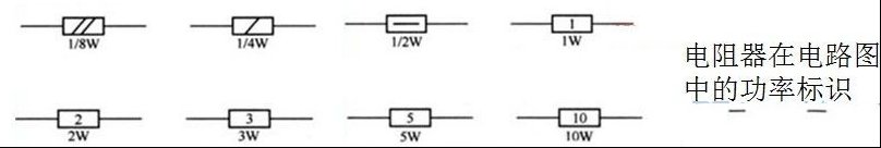

  (2) 额定功率:额定功率是指电阻器在交流或直流电路中,在特定条件下(在一定大气压下和产品标准所规定的温度下)长期工作时所能承受的最大功率(即最高电压和最大电流和乘积)。 电阻器的额定功率值也有标称值,一般分为1/8W、1/4W、1/2W、1W、2W、3W、4W、5W、10W等,其中1/8W和1/4W的电阻器较为常用。
