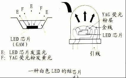

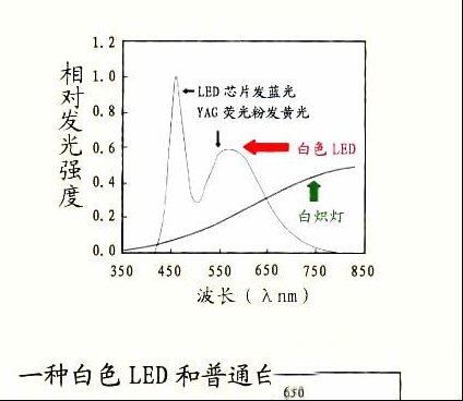

  对于一般照明而言,人们更需要白色的光源。1998年发白光的LED开发成功。这种LED是将GaN芯片和钇铝石榴石(YAG)封装在一起做成。GaN芯片发蓝光(λp=465nm,Wd=30nm),高温烧结制成的含Ce3+的YAG荧光粉受此蓝光激发后发出黄色光发射,峰值550nm。蓝光LED基片安装在碗形反射腔中,覆盖以混有YAG的树脂薄层,约200-500nm。 LED基片发出的蓝光部分被荧光粉吸收,另一部分蓝光与荧光粉发出的黄光混合,可以得到得白光。现在,对于InGaN/YAG白色LED,通过改变YAG荧光粉的化学组成和调节荧光粉层的厚度,可以获得色温3500-10000K的各色白光。(如下图所示)

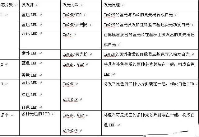

下表列出了目前白色LED的种类及其发光原理。目前已商品化的第一种产品为蓝光单晶片加上YAG黄色荧光粉,其最好的发光效率约为25流明/瓦,YAG多为日本日亚公司的进口,价格在2000元/公斤;第二种是日本住友电工亦开发出以ZnSe为材料的白光LED,不过发光效率较差。
从表中也可以看出某些种类的白色LED光源离不开四种荧光粉:即三基色稀土红、绿、蓝粉和石榴石结构的黄色粉,在未来较被看好的是三波长光,即以无机紫外光晶片加R.G.B三颜色荧光粉,用于封装LED白光,预计三波长白光LED今年有商品化的机机会。但此处三基色荧光粉的粒度要求比较小,稳定性要求也高,具体应用方面还在探索之中。
