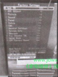

三洋43CE6121液晶电视开机后屏左下角出现闪烁字符
2023-4-27 19:27| 发布者: 开心| 查看: 170| 评论: 0
摘要: 收到同行送来的故障机壹台三洋43CE6121型机,开机后屏左下角出现图1所示闪烁字符。此故障的排除方法如下:开机后,先按遥控器上的“菜单”键,再依次按数字键“1、1、4、7”进入工厂模式,如图2所示。在工厂模式下,选中 ...
    收到同行送来的故障机壹台三洋43CE6121型机,开机后屏左下角出现图1所示闪烁字符。此故障的排除方法如下:开机后,先按遥控器上的“菜单”键,再依次按数字键“1、1、4、7”进入工厂模式,如图2所示。在工厂模式下,选中“Init TV"项,按“确定”键执行初始化即可。
