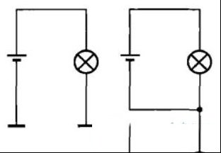

    接地在电子电路中应用广泛,电路中长用下图所示的符号来表示接地,底板和机壳。
电子电路中,接地不是将电路接到了大地,而是有以下的意义。
 1)在电路中,接地处的电压规定为0伏。
2)在电路中,标有接地符号的地方都是相通的。

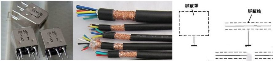

屏蔽在电子设备中,为了防止某些元器件和电路受到干扰,或者为了防止这些元器件和电路工作时产生的信号影响了别的电路工作。通常对这些元器件和电路采取隔离措施。这种隔离称为屏蔽。
  屏蔽的具体做法是用金属材料(屏蔽罩)将电路或者元器件密封起来,再将屏蔽罩接地。
