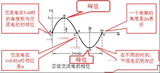

正弦交流电三个要素:最大值(峰值)、周期(频率)和相位(初相位)

交流电的最大瞬时值称为交流电的峰值,计算公式是峰值=220V的根号2倍,就220*1.414,大约是310V。

周期:交流电在变化过程中,它的瞬时值经过一次循环又回到原来的瞬时值所需要的时间,即交流电变化一个循环所需要的时间叫做周期。周期用符号T表示,单位为秒(s) 毫秒(ms) 微秒(μs),我国交流电网的周期为0.02秒。

  (3)相位:表示正弦交流电变化过程的量,它不仅决定该时瞬时值的大小和方向,还决定正弦交流电的变化趋势。初相位:正弦交流电在计时开始时,(t=0)所处的变化状态。
