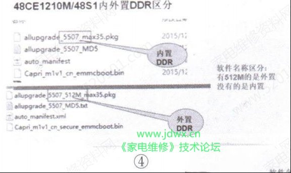

摘要: 收到同行送来的故障机壹台三洋48CE1210M型机(该机与长虹48S1型机配置相同),换主板后屏参错误需要刷机。下载了对应屏参的软件进行刷机,刷机失败。故障原因分析:更换u盘后再次刷机,还是失败。对比新旧两块主板,发现一块主 ...
    收到同行送来的故障机壹台三洋48CE1210M型机(该机与长虹48S1型机配置相同),换主板后屏参错误需要刷机。下载了对应屏参的软件进行刷机,刷机失败。故障原因分析:更换u盘后再次刷机,还是失败。对比新旧两块主板,发现一块主板上有DDR存储器,一块没有,如图3所示。由于硬件有差异,则对应的升级软件也有差异,如图4所示。刷入与新主板硬件配置对应的软件后试机,故障机修到这里,终于修好值得探讨。。
