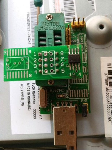

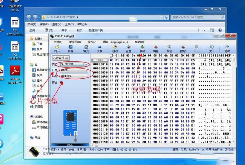

    1、取下24 25存储器安装在烧录器上,注意存储器的正确位置。
  2、贴片系列的要用转接板。

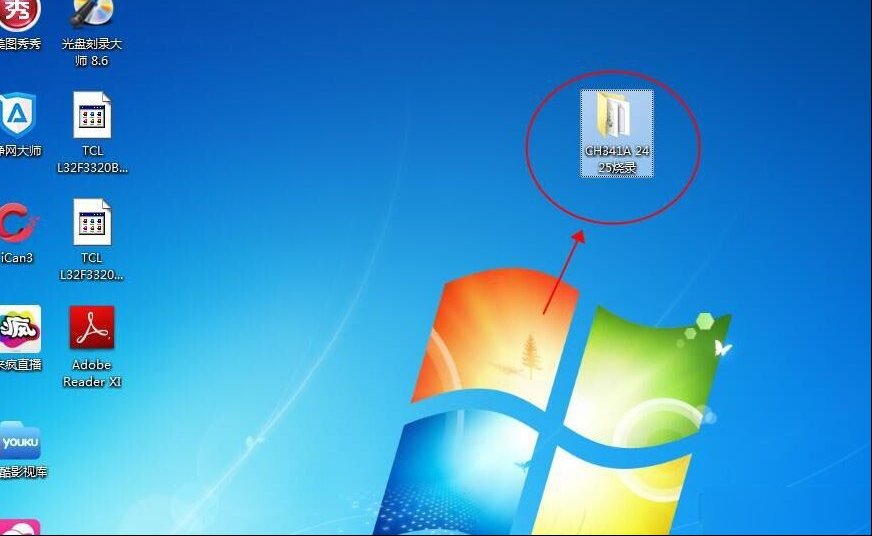

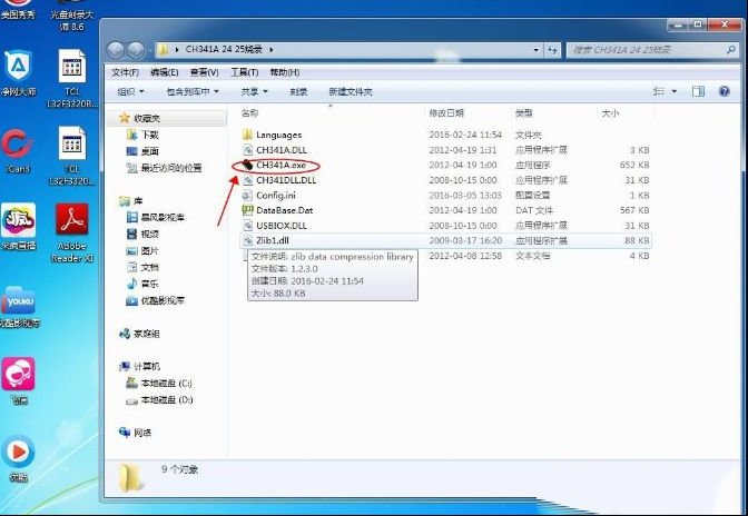

  3、电脑上打开烧录软件。

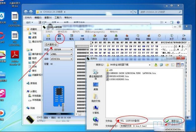

  4、软件界面中,选择存储器品牌和型号。然后读取存储器中数据,(可检测存储器的好坏和对比数据的完整)
  备份存储器数据保存备用。要养成备份的好习惯,要养成备份的好习惯,要养成备份的好习惯,重要的事说三遍

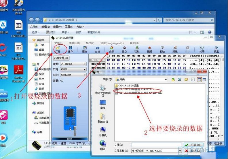

  5、打开要烧录的数据。烧录到存储器。

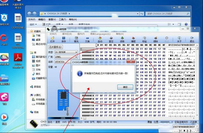

  6、烧录完成。装机试验。
