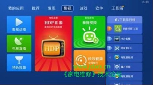

摘要: 收到同行送来的故障机壹台三洋50CE1168R3型机,无法进入应用商店,无法安装应用软件。故障原因分析:经了解,该品牌机的应用商店服务到期,不再提供服务。尝试刷机,将该机刷成老版本(带“爱家市场”)后可以下载软件,也可以 ...
    收到同行送来的故障机壹台三洋50CE1168R3型机,无法进入应用商店,无法安装应用软件。故障原因分析:经了解,该品牌机的应用商店服务到期,不再提供服务。尝试刷机,将该机刷成老版本(带“爱家市场”)后可以下载软件,也可以安装第三方应用软件。接下来下载“沙发管家”软件,再安装用户需要的程序,至此故障机修到这里,终于修好值得探讨。。
