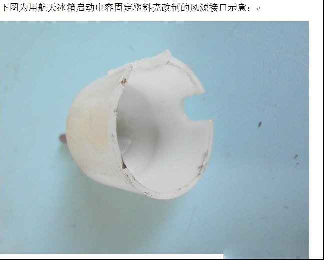

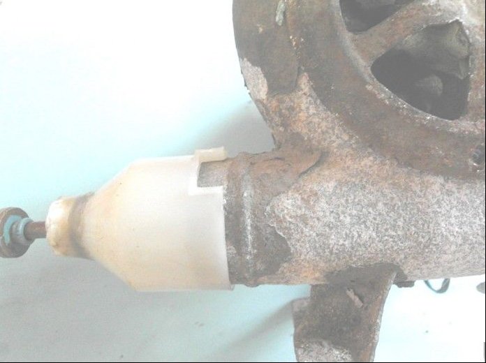

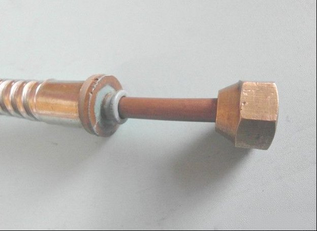

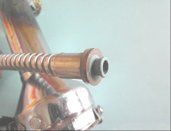

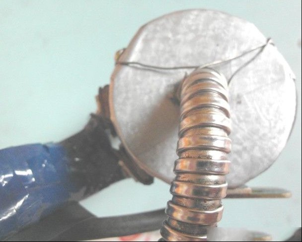

原材料及加工过程简介:购买一支750W塑料焊枪,拆除后部的送风电机及其外壳。用铁皮做一个圆形带三个小耳朵的盖板,小耳朵钻孔,弯折90度后,钻孔固定到前部的风筒外壳上,形成一个基本封闭的空间,漏点气没问题。圆形盖板中间,钻一个6mm孔,用6mm铜管弯一个90度流线直角,弯折的中间焊接到圆形盖板的圆孔上,一端作为导风管接口,另一端伸入内部加热器作为送风口。外部导风管用一根报废的淋浴器导水管即可,该导水管外皮套有铝制蛇皮管,耐磨不怕烫。前风筒与原塑料焊枪的【把手】连接,可用8mm报废的冰箱铝管,先弯成U型,再弯成图片中形状,在其尾部打扁并钻孔,固定到风筒上。风源配接口,用6mm铜管加纳子,可接入压机高压接口送风,作为坐店固定风源使用。用老航天冰箱的启动电容固定塑料圆形塑料壳,截取一半,中间钻取6mm圆孔,用热熔胶焊接一段铜管,可以配接农村老百姓做饭用的鼓风机,作为农村上门风源,还可配接城市女士用的冷、暖两吹风机,将其置于冷风档时,作为城市上门维修风源。其他部位改制方法,参看图片。并不复杂,你一看便懂,有兴趣的朋友不妨一试。也为自己添一件廉价的【土造】红旗2号,打美制U2高空战略侦察机,如同打乌鸦一般,简单得很。哈哈哈哈。。。。。。。

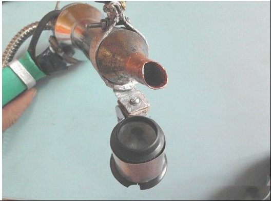

下图为热风枪出口及放大镜示意:

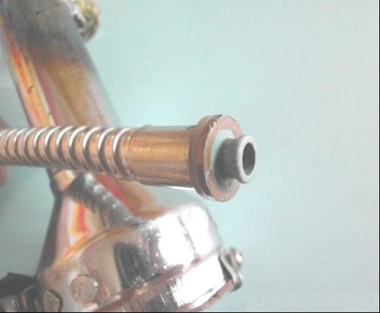

下图为送风管外部接口示意:
下图为后盖板示意:

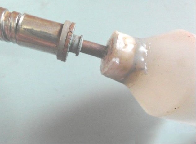

下图为与压机配接的铜管及衲子示意:
下图为与鼓风机或吹风机配接口附件示意:

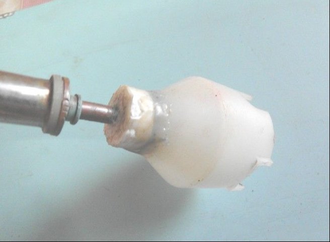

下图为与鼓风机配接示意:

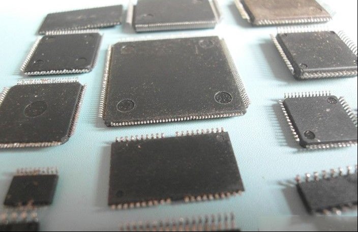

用该风枪拆除更换的部分雷击平板机贴片芯片示意:
