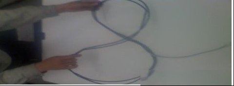

图1:取一外绝缘效果良好的电视机(最好是34”或32”)用消磁线圈,用绝缘胶带再缠绕两周,使其绝缘效果更保险一些。按图示对折,此时通电,若两线圈相斥分离,则反向对折。

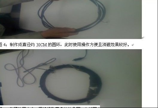

图2:因线圈直径较大,使用不便,再对折一次。

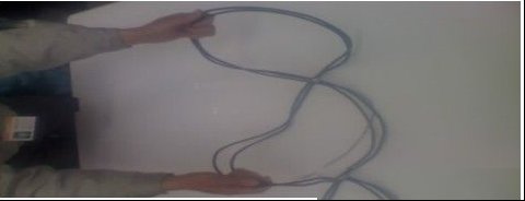

图3:再次通电若又相斥,则再反向对折
图5:为了使用安全,用绝缘胶带多缠绕几圈。在线圈上固定一按键开关,使用电视机用电源线即可。
使用须知:
一次通电消磁不能超过10秒,且使用频率不要过高,安全起见应每隔10分钟左右使用一次,若外表较热,等待时间(下一次通电时间)应适当延长。
安全建议:
1.使用前检查线圈绝缘层是否完好,待确定外表绝缘无损伤后再通电使用;
2.专人使用,避免非电视机维修人员随意使用;
     3.避免尖锐利器和重物刺伤、压伤绝缘层,一经发现立即弃用,重新制作;
     4.消磁线圈在使用四个月时要报废,重新制作。
