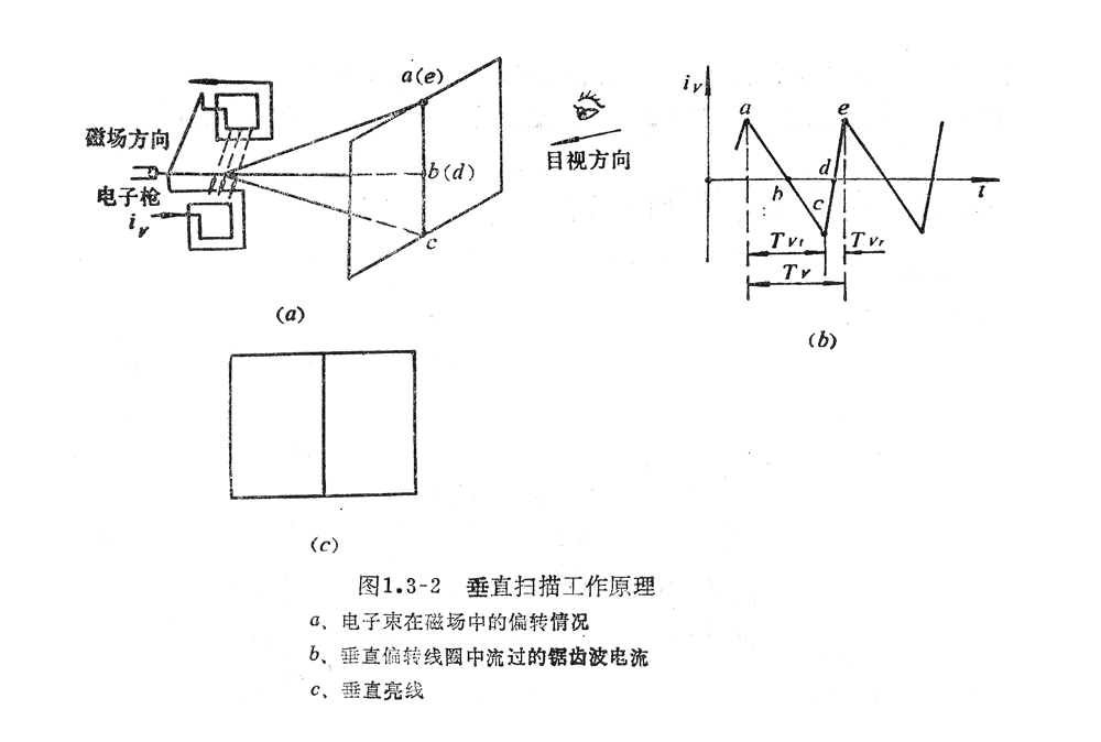

二、垂直偏转
图1.3-2(a)是电子束在垂直偏转线圈作用下的扫描示意图。一对垂直偏转线圈
产生水平方向的磁场,故电子束穿过该磁场时产生垂直方向的偏转,从而实现垂直扫描运动。同行扫描类似,当垂直偏转电流如图1.3-2(b)所示的锯齿波时,电子束将作匀速直线运动。在TVT期间,电子束从上至下,称为场扫描正程;在Tv r期间,从下至上,称为场扫描逆程。
称为场扫描周期,且为场扫描频率之倒数1/fv==Tv,β=Tvr/Tv称为场扫描逆程系数。若电子束只有垂直扫描而无水平扫描,则荧光屏上将出现一条垂直的亮线,如图1.3-2(c)所示。

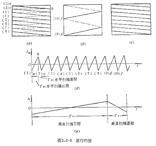

一、逐行扫描
当水平和垂直偏转线圈中分别流过如图1.3-3(d)、(e)所示水平和垂直扫描电流时,就能产生逐行扫描光栅。图1.3-3(a)和(b)分别是场正程和场逆程期间的扫描光栅,图中实线是行扫描的正程线,虚线是行扫描的逆程线。其特点是:①行频是场频的整数倍,故相邻场的光栅重迭,形成逐行扫描的光栅。②[Page]fH>>fV,故电子束的水平运动速度
大于垂直运动速度
,从而形成水平倾斜的光栅。反之,若fv>>fH,则形成垂直倾斜的光栅。
在广播电视中,为了使图象均匀而清晰,在逆程期间不传送图象信号,故采取措施使行、场逆程期间电子束截止而不显示图象(或称消隐)。图1.3-3(c)是消去行、场回扫线后的正常光栅。为了提高传输效率,应使正程时间远大于逆程时间。即THr>>THr,TV t>>TV r。我国广播电视规定:
。随着电视技术的发展,人们将利用逆程期间传送文字广播等辅助信息(见第六章)。
在逐行扫描中,若每场含有z行(z为整数),则
。当z增加时,扫描光栅的水平倾斜角减小而趋于平直;当z足够大时,人眼将分辨不出行扫描的光栅结构,而只能看到一个均匀发光的平面。

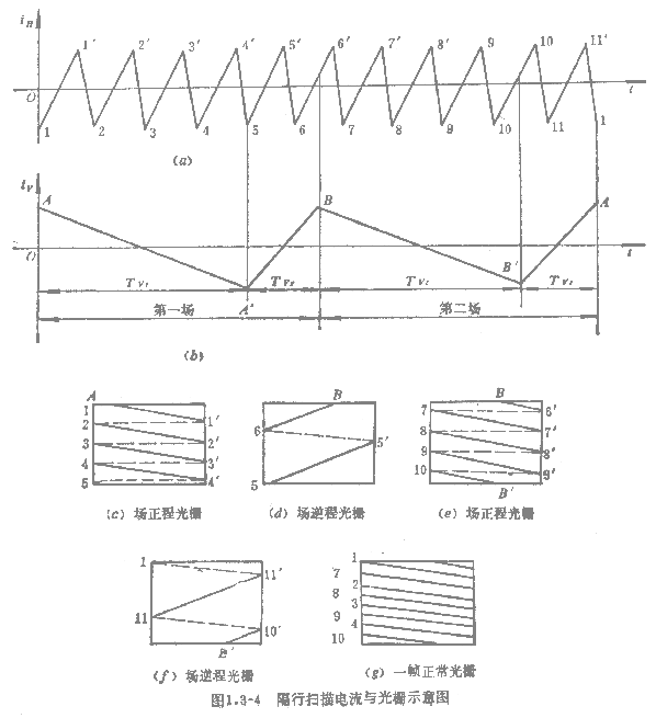

若已知隔行扫描的行、场扫描电流波形,则可先找出行(场)的起点和终点位置,从而画出其扫描光栅。图1.3-4是隔行扫描的一个简例,设每帧有11行,
,则每场有5.5行,即
第一步,依上述数据,较精确地画出行、场偏转电流波形,交给每行(场)的起点和终点编号。
第二步,根据在均匀磁场作用下,当偏转角较小时,扫描点在平面屏幕上的偏转距离与偏转电流近似成正比的原理(见参考文献〔2〕,P.68);画出每行(场)起点和终点在屏幕上的位置,从而画出隔行扫描的光栅图。

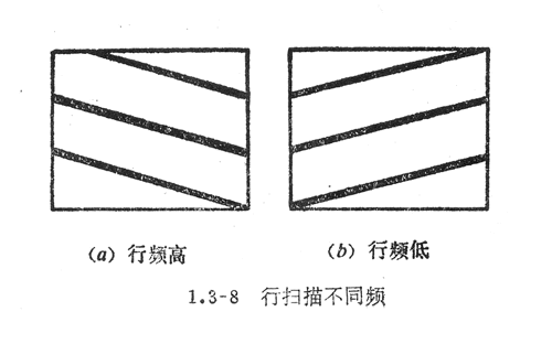

1. 若收发场同步,但收端行扫描频率比发端偏高。就会出现向右下方倾斜的黑白相间带状图象,如图1.3-8(a)所示。其原因解释如下:假定收发都从第一行起点开始扫描,因收端行频偏高,发端第一行的内容未播完时,收端已经开始第二行的扫描了,故它把第一行消隐信号部分或全部移到第二行的正程,使第二行左边开始位置出现黑道。当发端第二行未播完时,收端第三行扫描更早地开始,于是把第二行的消隐信号,甚至某些图象内容又移到第三行,使第三行出现黑道。与第二行的黑道相比,向右推移了一段距离,……这样不断地向下向右推移下去,就出现向右下方倾科的黑白相同的带状图象。反之,当收端行频偏低时,会出现向左正文倾斜的黑白相间的带状图象,如图1.3-8(b)所示。

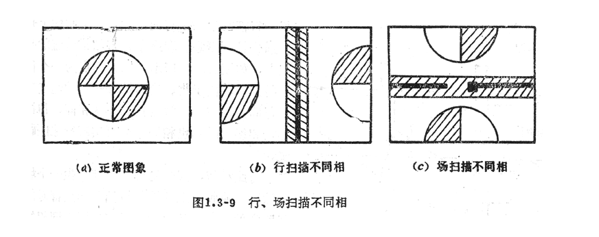

2. 若收发场同步,行扫描同频但不同相,假设相差半行时间。此时图象虽然可以稳定,但是出现图象左右割裂的现象,如图1.3-9(b)所示。
3. 若收发行同步,但收端场扫描频率比发端高,就会出现向下滚动的图象,如图1.3-10(a)所示。其原因是:因收端场频偏高,发端第一场未播完,收端已开始第二场扫描,这样发端第一场下部的内容和场消隐信号移到收端第二场的上方,而将发端第二场的内容顺序向荧光屏下方推移。依次类推,出现整幅图象和一水平黑条(场消隐信号形成)向下滚动的现象;并且接收机场频越高,图象向下滚动越快。反之,收端的场频低于发端时,图象将向上滚动,如图[Page]1.3-10(b)所示。
4. 若收发行同步,场扫描同频,但不同相,假设相差半场时间,此时图象虽然可以稳定,但是出现图象上下割裂现象,如图1.3-9(c)所示。

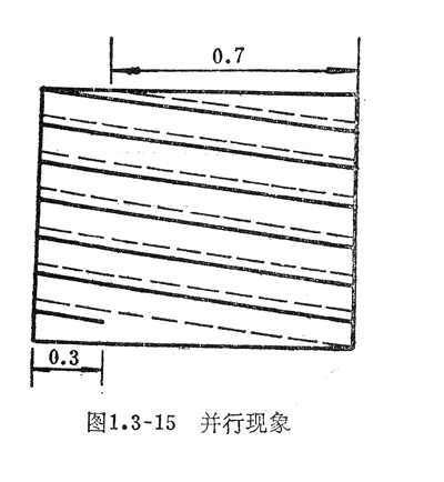

奇偶两场的周期不相等,使得奇偶两场第一行的起始位置不是相差半行,这就不能保证两场光栅精确的均匀相嵌。例如奇数场周期为19.9872ms,包含312.3行,偶数场为20.0128ms,包含312.7行,分别用实线和虚线画出奇数和偶数场的光栅如图1.3-15所示。由图可见,偶数场光栅并非均匀嵌套在奇数场的光栅之间,而是两场扫描线靠扰了。假如奇数场周期进一步减少到19.968ms(即312行),偶数场周期增大到20.032ms(即313行)时,两场光栅将完全重合,称为并行,所以垂直分解力将严重下降。
