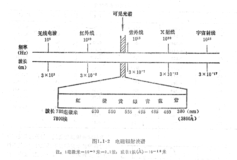

光学和电磁场理论指出:光是一种可以看得见的电磁波,它具有波粒二象性--波形性和微粒性。电磁波的谱极为宽广,它包适无线电波、可见光谱、紫外线、X射线和宇宙射线等,它们分别占据的频率范围如图1.1-2所示。
可见光谱的波长范围在380~780mm之间,随着波长的变化,人眼主观感随之变化,表现为两个重要特性:
1、不同波长的不具有不同的光颜色。若光的波从780nm依次递减变化到380nm,光的颜色红、橙、黄、绿、青、蓝、紫,比780nm更长的电磁辐射是红外线,比380nm更短的电磁辐射是紫外线。

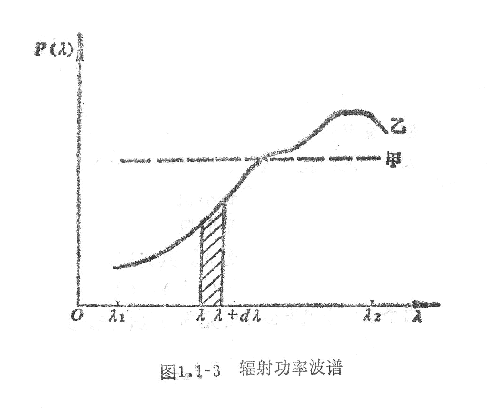

通常光源发出的光是由各种波长组成的,每种波长都是具有各自的辐射通量。光源总的辐射通量应该是各个波长辐射通量之和。例如图1.1-3表示甲、乙两种光源辐射功率波谱P(l )的曲线,它表示辐射通量按波长分布的情况。甲光源是等能分布的,乙光源是非等能分布的。在某一极窄范围内的辐射通量(图中阴影线所示面积)为:
Wl ..l +dl =P(l )dl (1.1-1)
总的辐射通量为
 (1.1-2)
式中,W的单位为工率单位,如瓦。

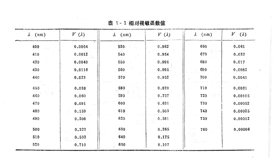

三、相对视敏度函数

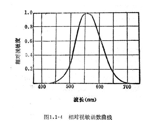

辐射功率相同波长不同的光对人眼产生的亮度感觉是不相同的。1933年国际照明委员会(CIE)经过大量实验和统计,给出人眼对不同波长光亮度感觉的相对灵敏度,称为相同视敏度。表1-1给出了相对视敏度的最佳数据,图1.1-4是根据表1-1作出的曲线,称为相同视敏函数曲线。它的意义是:人眼对各种波长光的亮度感觉灵敏度是不相同的。实验表明:在同一亮度环境中,辐射功率相同的条件下,波长等于555nm的黄绿光对人的亮度觉最大,并令其亮度感觉灵敏度为1;人眼对其它波长光的亮度感觉灵敏度均于黄绿光(555nm),故其它波长光的相对视敏度V(l )都小于1。例如波长为660nm的线光的相对视敏度V(660)-0.061,所以,这种红光的的辐射功率应比黄绿光(555nm)大16倍(即1/0.061=16),才能给人相同的亮度感觉。
当l 780nm时,V(l )=0。这说明紫外线和红外线的射功率再大,也不能引亮度感觉,所以红外线和紫外线是不可见光。这也是自然选择的结果。假如人眼对红外线也能反映,那么这种近似光雾的热辐射将会成为人们观察外部世界的一种干扰。

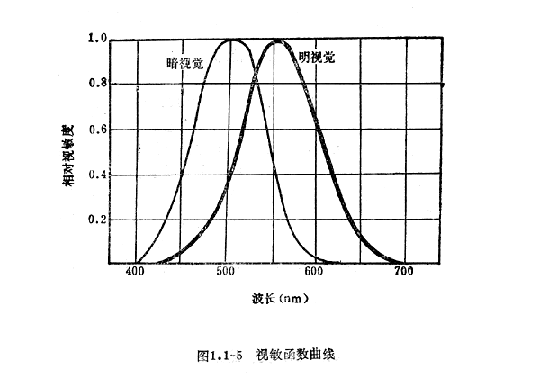

在1.1.2节中讨论了人眼的相对视敏函数曲线,这条曲线表明的是在白天正常光照下人眼对各种不同波长光的敏感程度,它称为明视觉视敏函数曲线,如图1.1-5中粗曲线所示。明视觉过程主要是由锥状细胞完成的,它既产生明感觉,又产生彩色感觉。因此,这条曲线主要反映锥状细胞对不同波长光的亮度敏感特性。
在弱光条件下,人眼的视觉过程主要由杆状细胞完成。而杆状细胞对各种不同波长光的敏程度将不同于明显视觉视敏函数曲线,表现为对波长短的光敏度感有所增大。即曲线向左移,这条曲线称暗视觉敏函数曲线,如图1.1-5中细曲线所示。在弱光条件下,杆状细胞只有明暗感觉,而没有彩色感觉。

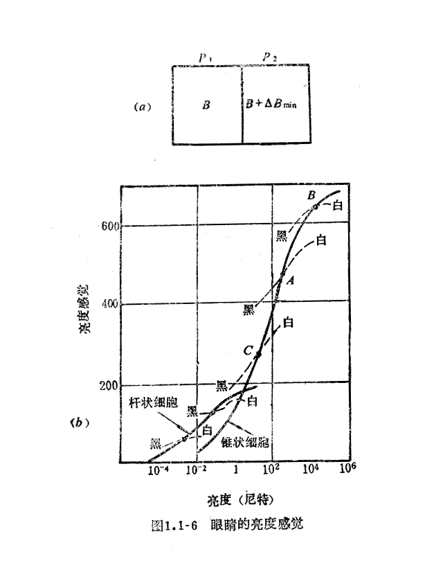

二、人眼察觉亮度变化能力的有限性
人眼察觉亮度变化的能力是有限的。请看下面的实验:让人眼观察如图1.1-6(a)所示P1和P2两个画面,P1和P2的亮度均可调节。保持P1亮度从B缓慢递增至B+D Bmin,直到眼睛刚刚觉察到两者的亮度有差别为止。此时,我们认为在这个亮度下的亮度感觉差了一级。用相同的方法,可以求出不同亮度的主观亮度感觉级数,并制成如图1.1-6(b)所示的曲线。曲线的意义是实际亮度变化所引起的主观亮度感觉变化。图中横坐标代表实际亮度的变化,以尼特(1nit=1cd/m2)为单位:纵坐标代表主观亮度感觉的级数。以上实验说明:
1、要使人眼感觉到P1和P2两个画面有亮度差别,必须使两者的亮度差³[Page] D Bnin,D Bmin是有限小量,而不是无限小量。因此,人眼察觉亮度变化的能力是有限的。
2、对于不同的环境亮度B。人眼可觉察的最小亮度差D Bmin/B是相同的,并等于一个常数。换句话说,人眼亮度感觉的增量D S不是正比于客观亮度的增量D B,而是正比于亮度的相对增量D B/B,即
D S=k
(1.1-5) (1.1-5)
上式经积分后得
S=k'1nB+R0=k1gB+r0 (1.1-6)
式中k=k' n10,k'、k0均为常数。上式表明:主观亮度感觉与客观亮度的对数成线性关系。并称之为韦伯费赫涅尔定律(Weber-FechnerLaw)。图1.1-6所示的曲线完全证明了这一点。
=D Bmin/B称为对比度灵敏度阈或韦伯-费赫涅尔系数(Weber-FecnerRatio)。通常
=0.005~0.02,在亮很高或很低时,
增大至0.05。在观看电视时,因杂散光影响,
的值也可大些。
人眼亮度感觉的增量与客观亮度数成对比,这与人耳的听觉规律很相似;人耳对声音感觉的增量与客观声音响度的对数也是成正比的。它们都是长期生态演变的结果,使人眼形成对光强弱变化的适应性,否则人将无法受自然界光的刺激。
三、视觉范围
人眼能够感觉的亮度范围(称为视觉范围)极宽,从千分之几尼特直到几百万尼特。其所以如此之宽,是由于依靠了瞳孔和光敏细胞的调节作用。瞳孔根据外界光的强弱调节其大小,使射到视网膜上的光通量尽可能是适中的。在强光和弱光下,分别由锥状细胞和杆状细胞作用,而后者的灵敏度是前者的1万倍。图1.1-6所示的两条交叉曲线,分别表示杆状细胞和锥状细胞察觉亮度变化的关系。
四、明暗感觉的相对性
在不同的亮度环境下,人眼对于同一实际亮度所产生的相对亮度感觉是不相同的。例如对同一电灯,在白天和黑夜它对人眼产生的相对亮度感觉是不相同的。另外,当人眼适应了某一环境亮度时,所能感觉范围将变小。例如,在白天环境亮度10,000特时,人眼大约能分辨的亮度范围为200~20,000尼特,低于200尼特的亮度同感觉为黑色。而夜间环境为30尼特时,可分辨的亮度范围为1~200尼特,这时100尼特的亮度就引起相当亮的感觉。只有低于1尼特的亮度才引起黑色感觉。图1.1-6的曲线也说明了这一点,当人眼分别适应了A、B、C点的环境亮度时,人眼感觉到“白”和“黑”的范围如虚线所示,它们所对应的实际亮度范围比人眼的视觉范围小很多。并且A点的实际亮度对于适应了B点亮度的眼睛来说感觉很暗;而对于适应了C点亮度的眼睛来说,却感觉很亮。

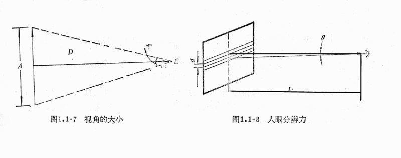

观看景物时,景物大小对眼睛形成的张角叫做视角。其大小既决定景物本身的大小,也决定于景物与眼睛的距离。图1.1-7中A表示物体的大小,D表示由眼睛角膜到该物体的距离,则视角a按下式计算:
当视角a较小时,则a
A/D。
2.视敏角
当与人眼相隔一定距离的两个黑点靠近到一定程度时,人眼就分辨不出有两个黑点存在,而只感觉到是连在一起的一个点。这种现象表明人眼分辨景物细节的能力是有一定极限的。我们可以用视敏角来定义人眼的分辨力。视敏角即人眼对被观察物体刚能分辨出它上面最紧邻两黑点或两白点的视角。
在图1.1-8中,L表示人眼与图象之间的距离,d[Page]表示能分辨的最紧邻两黑点之间的距离。q 表示视敏角,若q 以分为单位,则得到:

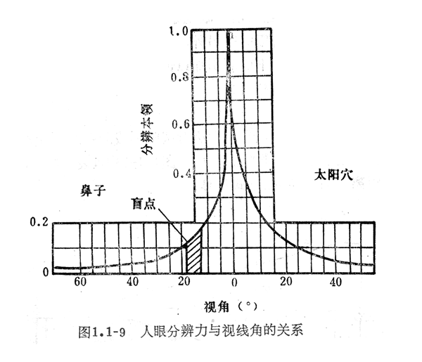

若把人眼直线与目标方向的夹角(距眼球中心凹的度数)称为视线角,则人眼力辨力与视线角的关系如图1.1-9所示,它表明当目标方向偏离直视线时分辨力显著下降。因此,为了看清目标人眼将不断转动,以使目标的象落在中心凹上(即黄斑区)。

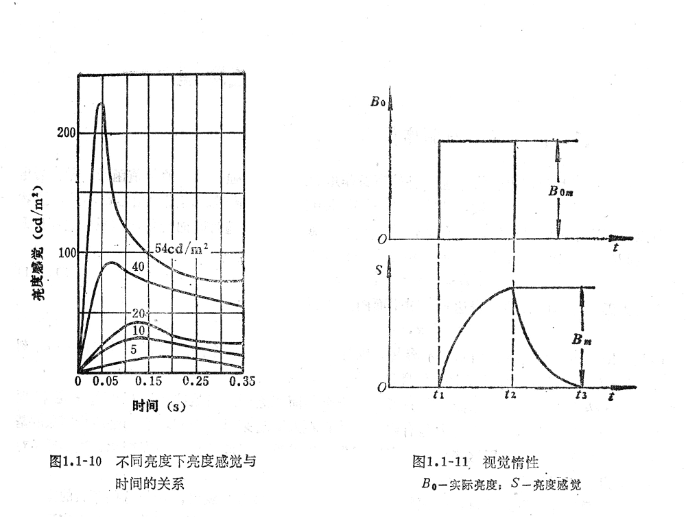

二、视觉惰性
视觉惰性是人眼看重要特性之一,它描述了主观亮度与光作用时间的关系。当一定强度的光突然作用于视网膜时,人眼并不能立即产生稳定的亮度感觉,而须经过一个短暂的变化过程才能达到稳定的亮度感觉。在过渡过程中,亮度感觉先随时间变化由小到大,达到最大值后,再回降到稳定的亮度感觉值,图1.1-10示出在不同亮度下亮度感觉随时间的变化过程。
另外,当作用于人眼的光线突然消失后,亮度感觉并非立即消失,亮度感觉并非立即消失,而是近似按指数规律下降而逐渐消失的。图1.1-11示出人眼对于较短时间的光脉冲B0的亮度感觉S变化的情况。
当光线消失后的视觉残留现象称为视觉暂留或视觉残留。人眼视觉暂觉留时间,在日间视觉时约为0.02秒,中介视觉时为0.1秒,夜间视觉时为0.2秒,中介视觉是介于日视觉与夜视觉之间的状态。人眼亮度感觉变化滞后于实际亮度变化,以及视觉暂留特性,总称为视觉惰性。
