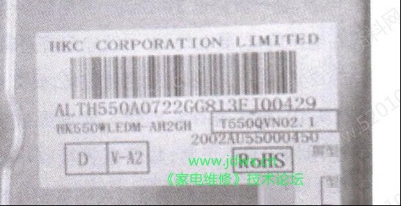

    收到其他维修同行的一台55CE5810D液晶电视,更换主板后开机,屏幕中间有一条竖线,如图1所示。此机原故障表现为为无伴音但图像正常,更换主板后才出现竖线故障。因此,判断屏异常的可能性不大。仔细查看新板的条码信息,发现该主板对应的屏模组型号为T550QVN02.0(在系统信息里面也可以看到),而本机实用的屏模组型号为T550QVN02.1,如图2所示,说明屏参不对。刷对应的屏参软件后试机,故障机修到这里,终于修好值得探讨。。
