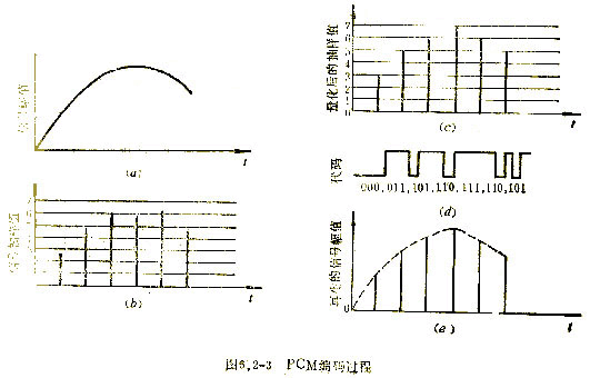

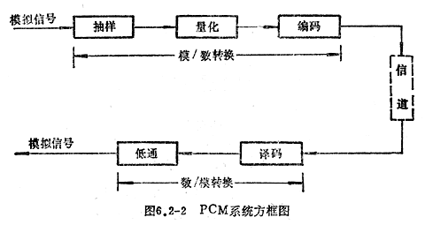

将模拟信号变成数字信号是基本的方法是脉冲编码调制(PCM)。PCM系统中的发、收两端实际是信号形式模/数、数/模转换过程。在发送端,模拟信号首先经过抽样、量化,然后编码成数字信号。收端经过译码和滤波,将数字信号还原成为模拟信号。PCM系统的方框图6.2-2所示。

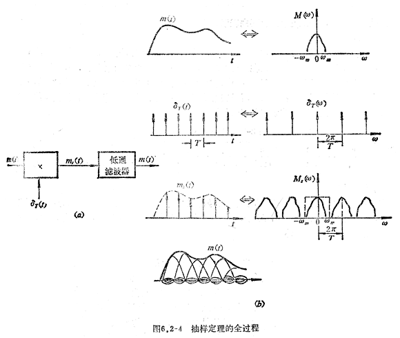

模拟的电视信号在时间上和幅值上都是连续的[图6.2-3(a)]。首先通过抽样将其变成时间上离散的信号,如图6.2-3(b)所示。抽样定理(奈奎斯特定理)指出:如对某一时间连续而带宽限制在0至
的模拟信号进行抽样,只要抽样的速率
,那么这些抽样值就能准确地确定原信号本身。下面对进行证明(见图6.2-4)。
若有一带宽限制在(
)模
拟信号
,其频谱为
;抽样信号
的频频谱为
,则已抽样信号为:
由于时域乘意味着频域卷积,所以已抽样信号的频谱为:
当抽样信号
的抽样频率
时,
的频谱不发生重迭,可以通过
的低通滤波不失真从
中滤出
;如果抽样频率
,则
的频谱发生重迭,因而无法从
中分离出
二、量化
已抽样信号虽然在时间上离散了,但是它的每一个取值仍然是一个连续量。由于连续量可能是无穷多个数值。因而用有限状态的数字信号无法表示它。所以,为了使连续信号数字化,除了按规定抽样外,还必须使每一个抽样值近似地化为有限状态的离散量。[Page]
将连续量变成离散量,通常可用量化的办法来完成。所谓量化,就是“分级”和“分层”的意思,相当于用“四舍五入”的方法,使每一个连续量归为某一临近的整数。图6.2-3(c)将图6.2-3(b)中的抽样值进行分级,样点值在
之间量化为1,在
之间量化为2,依次类推,小于
的样值量化为0,在图6.2-3(c)中共分为8级。显然,量化后抽样值就可用一定位数的代码去表示。
三、编码
以二进制码元代表代码是最常见的。N位二进制码元能代表
个数值,选择适当的N,总是能够代表有限个的数值。例如在图6.2-3(c)、(b)中,由于将量化电平分成级,所以需用三位码(
)来表示,如表6-3。0或1在系统中实际分别由脉冲的有、无或脉冲的正、负极性来表示,这样形成的数码信号叫做基带信号。在数字通信中,通常还需要把基带信号再做二次调制,即调制到更高的频率上再进行传输。
表6-3 量化级与相应的代码
量级01234567
代码000001010011100101110111
四、译码与滤波
在PCM系统的接收端,译码器数字信号再变成幅度有变化的脉冲,如果传输中不出现误码,它的幅度和图6.2-3(c)所示的量化后的抽样值一致。然后经过低通滤波器将脉冲平滑成连续信号(图6.2-3(
五、量化误差
需要指出,上述节中的量化,它固然可以把连续量化为离散量,可是,由于量化使离散量与原来的连续量间产生了差别。从信号传输观点来看,量化将对信号造成“误差”。这种误差完全是由于量化所造成的。故称其为量化误差。这种量化误差的影响,相当于干扰或噪声,故又称为量化噪声(或量化干扰)。从述的模/数变换过程看出,只要量化级分得足够多,则量化噪声就会相当小。当然,分级越多,所需编码的位数就要增加,从而使编码设备复杂化。因此,减少量化误差与量化编码的复杂性之间总是矛盾的。由于人眼对亮度变化的辨化是有限的,所以,对于一般电视图象信号而言,当N=8,即量化级数为
个量化等级时,经图6.2-2所示的PCM系统再生信号的图象质量,与原始模拟信号的图象相比,人眼将察觉不出两者的差异。当N=8时,每个抽样值都要由8位二进制码表示其数值,记作8位码/抽样,或8比特/抽样。

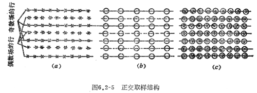

当取样频率为行频的整数倍时,取样结构称为正交结构,如图6.2-5所示,它的特点是取样结构是固定的,即取样点在电视屏幕上的相对位置是不变的,相邻帧的取样点处在同样的位置上。若取样频率不等于行频的整数倍时,则相邻帧的取样点将会改变位置,取样结构将是移动的。601号建议明确规定取样结构应该是正交的。

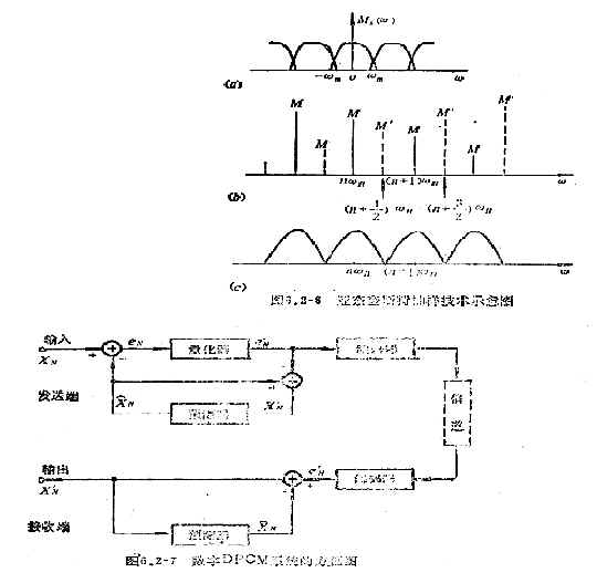

由于电视图象信号的能量主要集中在行频及其各次谐波频率为中心的较窄范围内,中间存在很大的空隙,因此,如果把抽样频率
选为半行频的奇数倍,就可使
>2
时出现 频谱混迭部分形成半行频交错,如图6.2-6(b)所示。于是,可以采用具有图6.2-6(c)所示频率特性的梳状滤波器再配合适当的低通滤波器将基带信号频谱选出,以较小的失真恢复原始信号,这就是亚奈奎斯特抽样技术。
实验表明:对于黑白电视信号来说,抽样频率低于1.5
时,重现图象的质量仍不明显下降是可能的。频谱重迭的范围不应过大,因为毕竟电视信号频谱中还包含着非行频谐波的频率成分。亚奈奎斯特抽样技术也可用于对彩色复合信号进行处理,并同样能够压缩码率,不过,其信号处理过程要复杂一些。
二、差分脉码调制(DPCM)
高效编码的方法之一是采用差分脉码调制,它可以消除电视信号的统计性冗余度,因此大大地压缩了码率。DPCM又称为预测量化系统,它所传输的不是信号本身,而是实际信号与其预测量之间的差值(预测误差)。预测值是借助已经传送的、与待传抽样相邻的若干抽样值估计(预测)出来的。由于电视信号的强相关性,邻近抽样的取值一般很接近,因此预测能有较高的准确性。从统计上讲,需要传输的预测误差主要集中在零附近的一个小范围内,比信号本身小得多,只有在图象轮廓和边缘处才出现较大的预测误差,但这只是少量的,且人眼不易察觉这种误差。因此,预测误差量化所需要的量化级较少,从而码率得到压缩。通常,DPCM比PCM每个抽样可节约4位码。数字式DPCM系统方框图如图6.2-7所示
DPCM系统的输入信号
为PCM视频信号,它被均匀量化为8位码。对于每一个
,线性预测器将产生一个预测值
是通过在X之前已经传送出去的N-1之前已经传送出去的N-1个抽样,按照线性预测公司
 (6.2-3)
估计出来的。其中
称为预测系数,
是在
之前已传出的抽样值。
可以是与
同在一行的抽样(一维预测)、或包括前一行或几行的抽样(二维预测),也可以涉及到前一帧的抽样(抽维预测)。采用一、二维预测的叫帧内DPCM编码,三维预测属于帧间编码。
由于仅仅利用前已传送的抽样计算
,所以接收端也可以用发送端同样的公式计算
。如果传输无误码,并且忽略量化误差的影响,则发、收两端计算出来的
相同。此时,发送端发送的是经编码后的预测误差(忽略量化):[Page]
 (6.2-4)
接收端经解码后得到
,将其与
相加,重新得
,即
 (6.2-5)
但是,在实际的DPCM系统中量化器的影响不能忽略,经编码后发送端传出来的是量化后的预测误差
的差别是量化误差:
 (6.2-6)
在接收端,利用收到
与预测值
相加,得到再生的抽样值,即
 (6.2-7)
显然,再生的抽样值
与原始抽样值
之间 的差别等于量化误差。即
 (6.2-8)
由于在DPCM系统的接收端得不到原始的抽样值
,而只能得到含有量化误差的抽样值
,因此,在预测公式(6.2-3)中,只能以
替换
,即
 (6.2-9)
为了做到收、发同步,发端也要采用同样的预测公式。为此发端也必须产生一个含量化误差的再生抽样
作为预测器的输入,在图6.2-7中它是由一个加法器将
相加实现的。由于这样的原因,前面抽样的量化误差也要对当前抽样的预测产生影响,所以量化器与预测器之间存在相互作用。
DPCM系统的主要缺点是抗御误码能力差。若传输中出现误码,就会出现发、收不一致,此时接收端无法发现错误,并会将误差扩散到图象中较大的一个区域。因此,DPCM对信道质量要求高,所以一般要增加信道编码,并用纠错进行保护。
