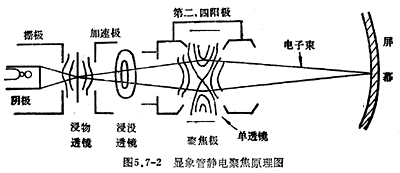

聚焦极----在高压阳极的两节圆筒之间,套着一只直径较大的金属圆筒,它就是聚焦极。它与高压阳极的两个圆筒形成单透镜,对电子束起主要聚焦作用。此外,阴极、控制栅极、加速极形成浸物透镜;加速极与第二阳极形成浸没透镜,对电子束起预聚焦作用,如图5.7-2所示。聚焦极上通常加有几百伏可调直流电压,改变其大小能使电子束在屏幕上聚焦成一小点,从而提高图象清晰度。

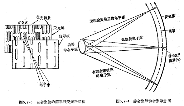

彩色显象管有三枪三束荫罩式显象管、单枪三束管和自会聚管三种,由于前两种管会聚很复杂,已经被淘汰,目前自会聚管占绝对压倒优势。自会聚管的荫罩与三色荧光粉结构如图[Page]5.7-3所示。荫罩采用开槽断续条状结构,与此相应,三色荧光粉也采用条状结构。
会聚(Convergence)是指三个电子束无论在无扫描状态(静态)下,还是在有扫描状态(动态)下,在任何位置上都能从一个荫罩孔中穿过并打到一组荧光粉点上。无扫描状态下的会聚叫静会聚(Static Convergence);有扫描状态下的会聚叫动态会聚(Dynamic Convergence)。静态会聚的误差主要是由于生产工艺的误差所产生。而动态会聚的误差主要是由于扫描时,三个电子束的会聚点组成的会聚曲面(以电子束偏转中心到荫罩中心的距离为半径,以该偏转中心为圆心的球面的一部分,图5.7-4中未标出来),的曲率半径小于荫罩板的曲率半径所产生,如图5.7-4所示。在自会聚管中,静会聚由管外的会聚磁铁进行调整,动会聚依靠精密设计的偏转线圈,形成特殊的磁场分布来校正。

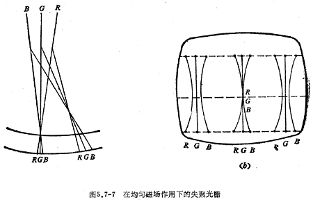

2. 动态会聚。如果采用均匀磁场的偏转线圈,对一字排列的三条电子束进行偏转。当三条电子束在屏幕中心点会聚时,它们在四周边缘将出现与电子枪相反排列的失聚分开状态,产生如图5.7-7所示的向四周扩散的光栅。例如,电子枪排列为B、G、R,失聚时,荧光屏上为R、G、B排列。为了改善这种失聚现象,自会聚管采用非均匀磁场的偏转线圈。它的垂直偏转磁场设计成桶形分布,水平偏转磁场设计成枕形分布。这样,使动会聚获得自动校正。

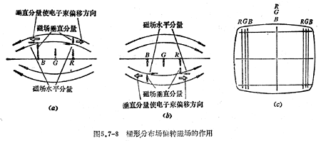

A. 桶形分布的场偏转磁场如图5.7-8(a)、(b)所示。桶形分布的每一切向磁场,可分为水平和垂直分量。前者使电子束在垂直方向上下运动,完成正常的垂直扫描运动;后者使电子束左右移动,藉此补偿动态失聚。例如,上半场时(如图(a)),电子束受左向水平磁场作用而向上偏转;而磁场的垂直分量,则便红电子束和蓝电子束分别向右和向左移动。正好使失聚的红、蓝电子束向绿束靠拢,聚合在一起。在下半场(如图(b)),由于偏转电流换相,使磁场反相,它的水平分量使电子束向下运动,其垂直分量依然使红电子束和蓝电子束分别向右和向左移动,正好下半部分的失聚得以补偿。精心设计桶形分布的场偏转磁场,可使图[Page]5.7-7(b)所示的失聚现象校正成图5.7-8(c)所示的结果:使中心垂直线完全重合,而且使两边束校正成与中心绿电子束相平行的垂直线。
由于场偏转磁场桶形分布的结果,两端磁力线密度比中间为高,所以二边束(R与B)处的磁场水平分量必须比中束(G)处强,故中间绿电子束的垂直偏转幅度将稍小些,需由磁增器加以校正(见后述)。

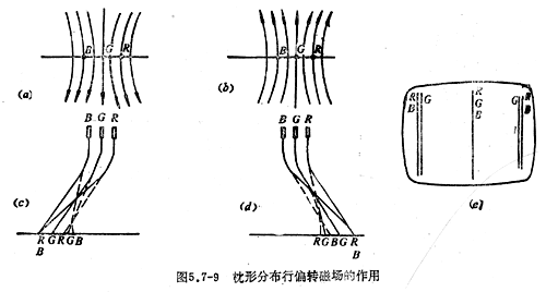

B. 枕形分布的行偏转磁场如图5.7-9(a)、(b)所示。位于左右两侧的红、蓝电子束的磁场比位于中心绿束的磁场强。图5.7-9(c)(d)中虚线表示了电子束在平均行偏转磁场作用下偏转失会聚的情况。图(a)和图(c)示出左半行扫描中某瞬间水平偏转磁场的分布及电子束偏转情况。由于枕形磁场的不均匀性,当红束向左
偏转,通过中心弱磁场时偏转量将相对变小;但蓝束偏转通过枕形磁场较强的位置,偏转量加大;绿束位于中间磁场最弱的区域,受到的偏转量最小,结果如图(c)中实线所示。在右半行扫描时则如图(b)和图(d)所示。全理设计枕形磁场,可使图5.7-8(c)中两边束重合,但不一定与中心录束重合。经过桶形和枕形磁场校正后,失聚情况如图5.7-9(e)所示。

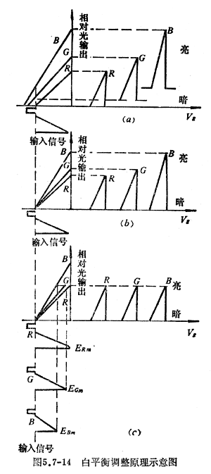

5.7-14示出白平衡调整原理图,其中图(a)表示显象管各栅极电压均相同时,R、G、B三个电子束栅阴调制特性的截止点和科率不同的情况。横坐标Vg表示栅阴电压的大小,而纵坐标表示相对光输出的大小,它考虑了电子束阴极电流的大小与荧光粉的发光效率。因此,三个栅阴级间的输入信号即使相同,相对光输出的大小差别也很大。[Page]
白平衡调整可分暗平衡与亮平衡调整两步进行,暗平衡调整是把各电子枪的截止电压校正到相同。对于自会聚管而言,方法是改变三个阴极的直流电平,使红、绿、蓝三路的截止电压调到相同,如图(b)所示。
亮平衡调整主要是为了保证显象管在重现亮度较大的黑白图象时仍能保证灰度等级,而屏幕上不出现彩色。调整方法是改变各路的激励信号的大小,以补偿三路跨导特性的差异以及荧光粉发光效率的差异。例如,红色荧光粉发光效率低,可以人为地增大红色激励信号,调整过程是送入亮度阶梯信号,然后以红路为基准,分别改变绿色与蓝色视频输出信号的大小,使在高亮度区域的各级灰白条能保证无色,图(c)表示白平衡调整好后,不同的激励电压信号大小,可得到相等的R、G、B色光。
