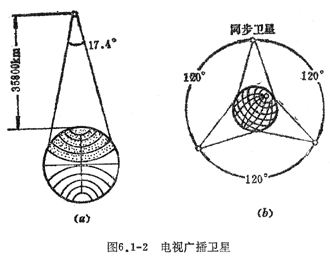

采用卫星电视广播可以扭转这种被动的局面。由于卫星处于赤道上空35,800公里的同步轨道,它与地球同步旋转。地面观察者觉得它在天空“静止不动”。它居高临下,如果卫星上装上微波发射机,且天线张角为17.4° ,就能覆盖1.7亿平方公里的地面,即1/3的是球表面积;如果三个同步卫星就能覆盖整个地球,如图6.1-2所示。

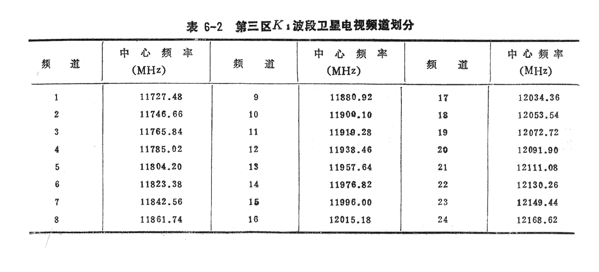

我国已决定将采用K波段作为卫星电视广播波段。第三区使用11.7~12.2Ghz频带划分为24个频道,如表6-2所示。
由表可见,各频道的间隔是19.18Mhz。

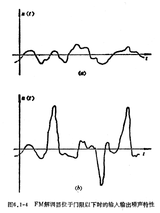

由于卫星电视发射功率很小,到达地面的射频信号的载噪比通常比较低。众所周知,任何一个FM解调器都有门限效应,在输入信号载噪比低于一定的门限值时,解调输出端的信噪比的恶化输入载噪比的下降要急剧多。当处于门限以下时,如果解调器输入噪声如图6.1-4(a)所示,则由于门限效应输出噪声特性将如图6.1-4(b)所示。在原噪声中加进了幅度很大的尖峰脉冲,并称之为FM门限噪声。

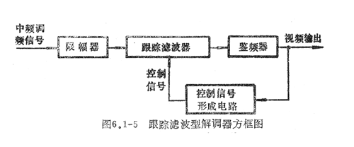

门限扩展解调的方法之一是利用跟踪滤波型解调电路,如图[Page]6.1-1所示。在限幅器与鉴频之间插入一个跟踪滤波器,它是一个中心频率受控的动态带通滤波器。在控制信号作用下,滤波器的中心频率能按入一定规律跟踪输入调频信号的瞬间频率,其带宽D ¦ d比调频信号的带宽为D ¦ s窄。于是,任何时刻的杂波带宽均减少到D ¦ d。但对信号来讲,其频谱在任一瞬间总是集中在已调制瞬时频率附过的一个较窄频带D ¦ i内,且只要D ¦ d>D ¦ i,所有信号频谱成分仍然都可以通过。也就是说,滤波器对信号的等效带宽为D ¦ I.。可见,插入跟踪滤波器后可使鉴频器输入端的载噪比提高了D ¦ s/D ¦ d倍,从而改善了FM解调器的门限效应。
