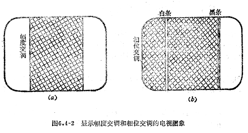

三、CATV中的相位交调
在信号传输系统中,若某一载频的幅度或相位随其他载频幅度的变化而变化,则前者称为幅度交调,后者称为相位交调,两者均能引起电视图象的可见性干扰。
相位交调产生的原因是,载频的相位变化等效于图象载频产生频率偏移,而接收机的图象中频正好位于中放曲线高端斜边50%处,因此,图象载频的频率偏移,将转换成输出信号的幅度变化,而在电视屏幕上反映出来。以往通常认为相位交调对图象质量的影响较小,不易察觉,其实这是一种误解。
幅度交调和相位交调对电视图象的干扰形式不同:前者引起大幅度的明暗交替(对应于调制方波的持续期和占空期),后者则表现为前者两根垂直线,一亮一暗,位于幅度交调干扰的两边,即对应于方波(假设其他载频都被15.75Mhz的方波调幅)的前沿和后沿,两者对图象产生的干扰分别如图6.4-2(a)、(b)所示。因此,在CATV系统中,应该同时消除这两种交调干扰,否则,就会造成对图象的干扰。

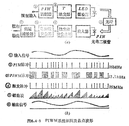

四、CATV中的脉冲间隔和宽度调制(PIWM)
脉冲间隔和宽度调制(Pulse Interval and Width Modulation)是一种适于CATV系统进行视频传送的脉冲模拟调制方式。其特点是已调脉冲的宽度和间隔均含有信息,它与其他模拟调制系统相比,具有设备简单、传输带宽较窄等优点。
图6.4-3为PIWM系统的方框图及各点波形图。输入信号加至PEM调制器,调制器则输出间隔正比于输入信号取样点幅度的脉冲串。假设平均取样频率为25MHz,此脉冲串再加至T触发器电路,变换成脉冲间隔和宽度调制
信号,其平均重复频率为取样频率的一半,即12.5MHz。显然,此脉冲信号的间隔和宽度均带有信息,即都对应于输入信号在各取样点的幅度。若设各脉冲间隔对应于输入信号奇数取样点的幅度,则脉冲宽度就对应于偶数取样点的幅度。PIWM脉冲串再去激励发光二极管,便得到了PIWM光脉冲。此光脉冲经光纤传输到PIN发光检波器,又转换成电脉冲,经放大限幅后,再输入触发脉冲发生器,在每个PEWM脉冲的前沿和后沿形成触发脉冲,又去触发锯齿发生器,得到锯齿波,其包络与输入信号形状相同,再经低通滤波器,便得到了视频信号。如果不考虑系统引入的失真,则此视频信号的波形与输入信号完全相同。
PIWM属于非同步系统,因此设备简单;它相当于脉冲间隔调制(PIM)和脉冲宽度调制(PWM)的混合。假设取样频率都相同,在PIWM系统中单位时间内的脉冲数是PIM系统或PWM系统中的一半,因此,PIWM系统的传输带宽只是PIM或PWM的一半。[Page]
