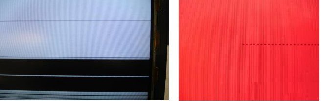

2.水平线条一条或多条水平的线条。
1.线条从屏幕左边沿一直延续到屏幕右边沿
2.仅屏幕中间一小段情况1常见,情况2较少见
判断方法:此类现象几乎都是屏坏。
另可采用以下简便方法快速判断:1.菜单字符法2.双画面/画中画法3.画面移动法因为是水平线条,故切换屏显模式法已无法应用
更多案例:
