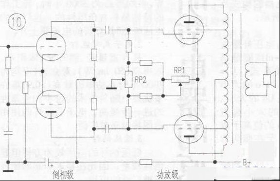

    倒相级有几种形式,不少人比较看好长尼式倒相电路,见图10。在其输入端加入信号,分别在两输出端观测波形。对倒相级电路的要求是输出两个大小相等相位相反的信号。由于两管共用一个阴极电阻,两管的放大倍数等参数又不可能完全一样,又由于该电路结构原因,它的两个阳极电阻阻值是不一样的。这里既要保证两个输出波形要好,又要输出幅度一致,因此既要调阴极电阻,又要调两个阳极电阻,从而使两个输出波形达到要求。
    (3)功放级
    以推挽电路为例,见图10。应在输出变压器次级负载上测波形。例如管子选6P1,应按图纸要求选合适栅负压,可调RP1电位器,使栅负压在15—21V内选择。调RP2电位器使两管阳极电流一致。
