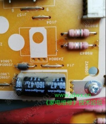

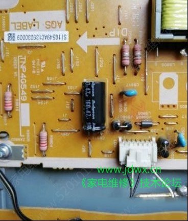

松下TH-L42B68CD液晶电视降低背光电流的技改方法
2023-4-27 19:27| 发布者: 开心| 查看: 89| 评论: 0
摘要: 收到同行送来的故障机壹台松下液晶换背灯条后想技改背光电流,恒流板如下图所示,增大R9816和R9804可使原电流从380毫安减为240毫安,此方法仅供大家参考。 ...
