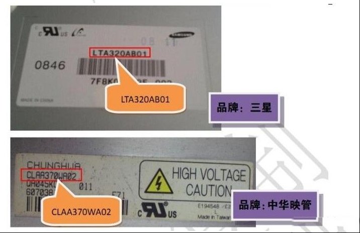

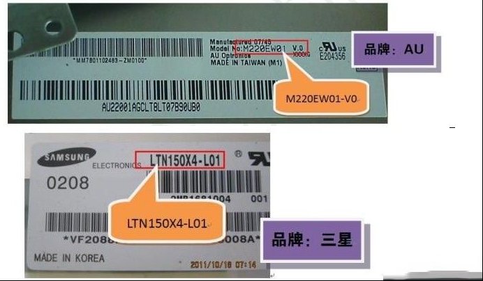

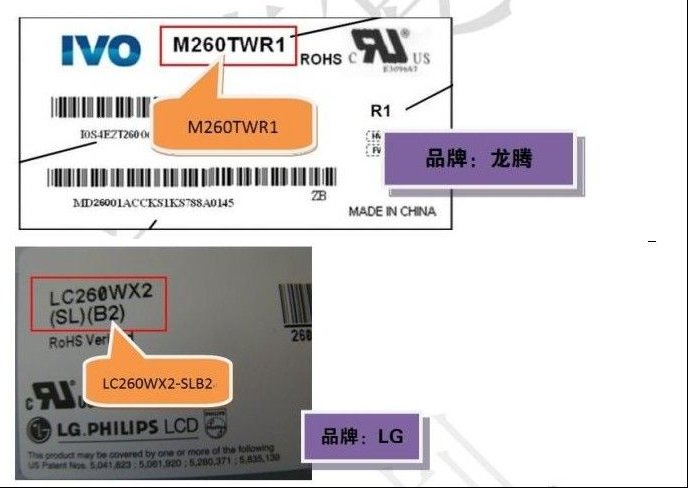

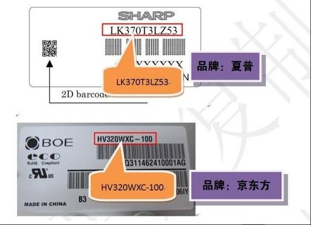

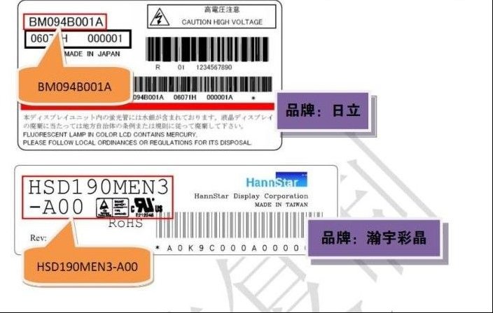

首先得拆开机壳,查看液晶屏背面的贴纸
屏的型号成千上万,不同品牌命名方法不同,一般都是印在贴纸上然后贴附在屏背面,以上只是一小部分举例供大家参考。
常有人认为电视机后壳上贴纸的型号就是屏的型号,这是错误的!查看屏的型号要把电视机壳拆开,贴在液晶屏上的贴纸型号才是屏的型号。
