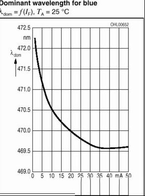

图6  增加正向电流改变发射波长使蓝光LED色度变化

    InGaN  LED的主波长(彩色)随正向电流而变化(图6)。例如,在白光LED中,除了发蓝光InGaN材料波长随正向电压变化外,变换材料的不同密度也产生色移。从图5可见这种色变化,X和Y坐标改变意味着色变化。如前所述,白光LED不具有一个特定的波长。
    对于高达10mA的正向电流,正向电压变化很大。其变化范围800mV左右(某些二极管型号甚至变化更大)。因此,电池放电引起的工作电压变化会改变光色,这是因为工作电压变化会改变正向电流。在10mA正向电流时,正向电压为3.4V左右(此数值随制造商不同而异,范围为3.1V~4.0V)。对于不同LED,其电流-电压特性也呈现出很大差异。LED直接由电池供电工作是困难的,因为,大多数电池的放电态低于LED所需的最小正向电压。

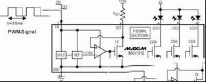

图9  单个外电阻器(RSET)可编程MAX1916加到每个LED上的相同电流。加PWM信号到使能引脚可产生简单的亮度控制(降低亮度功能)

    若系统能提供高于二极管正向电压的电压,则很容易使白光LED工作。例如,数码相机通常包含+5V电源。这样就不需要升压功能,因为电源电压具有驱动LED的足够容限。对于图8的电路,应选择匹配电流源。做为一个实例,MAX1916可以驱动3个并联的LED(图9)。
    其工作是简单的:电阻器KSET编程流经所连接LED的电流。此方法所占板面积非常小。除IC(小的6引线SOT23封装)和少量旁路电容器外,它只需要一个外部电阻。IC提供LED之间良好的电流匹配(0.3%)。这种配置能提供相同的色度配置和来自每个LED的相同类型的白光。 [Page]

不使色度坐标偏移的亮度调节是脉宽调制。这可以用电源器件实现,这些电源器件能提供使能或停机功能。例如,MAX1916只要EN变低就能立即限制流经LED的漏电流仅为1mA。这导致无光发射。EN变高态控制流经LED的可编程正向电流。若加一个脉宽调制信号到EN端,则亮度正比于占空比。
    色度坐标不会移动,因为每个LED连续流过相同的正向电流。然而,人眼可觉察到随占空比变化的亮度变化,人眼分辨不出25Hz以上的频率,所以选择200-300Hz开关频率对于PWM减低亮度是合适的。较高的频率可能会出会问题,因为开关LED通、断所需的短暂时间期间可能移位色度坐标。从微处理器I/O引脚或一个外设器件可提供PWM信号。可用的亮度级数取决于所用计数器的宽度。
