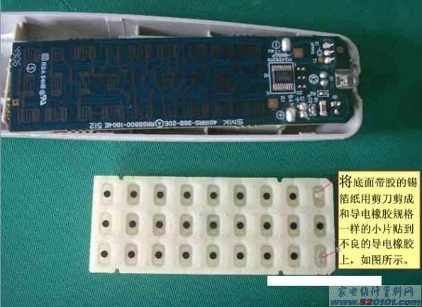

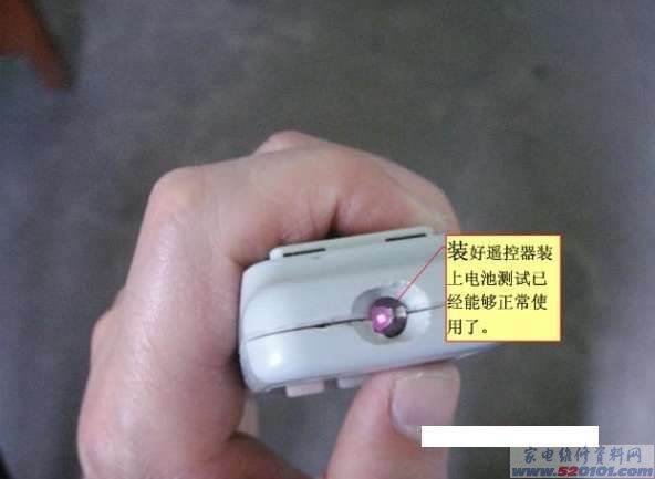

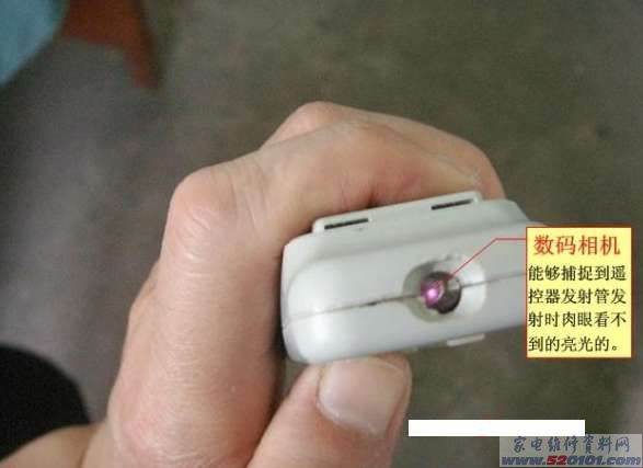

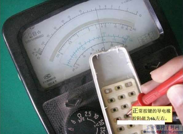

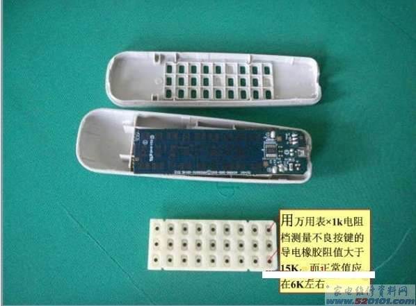

    一般普通电视机遥控坏了直接换一个万能遥控器即可,但是有一些电器遥控器是难配到的,比如投影机遥控器,它不像彩色彩色电视机机遥控器那样好配,损坏了很难配上原装的遥控器就是配上了价格也很贵,所以维修投影机遥控器依然是“有钱图”的,最近我就修理了一只夏普投影机遥控器,故障为开关按键失灵。由于投影机开关按键使用频繁,加之投影机遥控器按键下的导电橡胶触点较小,维修中发现不少投影机遥控器的开关按键不良,造成遥控器打不开投影机的故障,维修遥控器的方法如下图所示,此方法可以适用所有普通遥控器:
