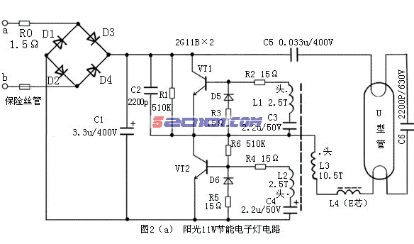

    1.将节能灯接到220 V交流电之前,最好先用机械式万用表的R×10 kΩ档,使用红、黑表笔交换位置分别测节能灯电路接220 V交流的a、b两端[见图2(a)],万用表表针应有电解电容的充、放电时的挥动,其挥动区间应大约在100 kΩ~2 MΩ之间,但最终表针应回复到500 kΩ以上。所测的电路如达到以上要求,你可以放心的加220 V电压。虽然灯可能不亮,但绝不会发生爆裂及烧毁元器件故障。
    2.如机械式万用表无R×10 kΩ档。按自制的安全220 V插座(见图1所示),将有问题的节能灯接到安全插座或灯口上后,将开关K打开,这时节能灯电路与100~200 W灯泡串接。此时插头接入220 V电源:(1)如灯泡亮,则节能灯电路肯定有短路,这时停止加电,认真检查节能灯电路找出击穿器件及短路故障所在;(2)如灯泡不亮,则可放心直接加电,即将图1中K闭合,节能灯如仍不亮,则需要进一步检查。

    1.加电后节能灯不亮
    首先用机械式万用表R×1 Ω档检查U型灯管的灯丝,若导通应只有几欧姆,而管内看上去无大面积发黑,则视为U型灯管完好。如表针不挥动,则灯丝已断,则需要更换新U型管。
    如认定U形管完好,则检查图2(a)中C6,大多数是C6因耐压不足而被击穿,故出现灯丝不亮或微红。更换C6必须是同容量(2200 pF)耐压600 V以上的CBB型电容器。有时在找不到同规格电容时,可用两只4700 pF/250 V耐压低的电容器串联使用。也可用日光灯坏的起动器中的电容取下串联使用(容量约4000~6000 pF之间,耐压600 V,可作应急使用)。
    如灯还不能发亮,则检查图2(a)中C5的容量是否降低,耐压是否不足,及Q1、Q2质量是否欠佳?也是故障的原因。
    2.电路有击穿故障

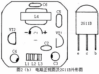

    检查图2(a)中的R0,是一只约1.5 Ω的电阻,既起到防止过流的作用,又起保险作用。有的型号节能灯没有R0电阻,但在灯口至节能灯电路中的连线上接有一只保险丝管(此管很细,多置于灯口端位置),如检测R0或保险丝管已烧断,在更换R0或保险丝管后,则不需要急于加上220 V交流电,而是要考虑节能灯电路中是否有耐高压器件已被击穿烧毁。[Page]
    这时用万用表R×10 Ω档测图2(a)、(b)两端,如阻值在1 kΩ以下,特别是只有几欧姆时可以肯定节能灯电路确有元器件被击穿。其原因是:由于某个高压元器件参数发生变化,及夏日的高温,电路散热条件差等引起处于高压状态下的元器件被击穿损坏,同时极易造成连锁反应,即某个元器件(如:电解电容C1损坏,三极管VT1、VT2击穿,也会造成D1~D4中二极管被击穿)损坏。

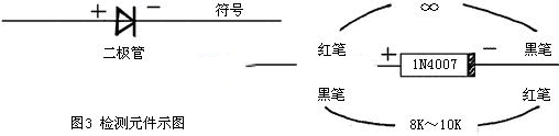

    经验表明:耐高压电解电容C1在电路中的作用非常重要,它为电路提供约300 V左右的直流高压,C1是最容易发生故障的易损件。当C1耐压低于标称值时,易被击穿爆开,在四只整流二极管D1~D4中至少有两只(如D3、D4)被击穿损坏。检测时最好同时检查,方法是:使用万用表R×10 kΩ档测二极管反向电阻,即红笔接二极管正极,黑笔接负极,其阻值应无穷大(即表针不应挥动),将表笔调换,用R×1 kΩ档测,其正向电阻应在10 kΩ以下[见图3(b)所示]。
    还有一种情况是:电解电容C1,从外观上看,无明显的损坏,但发现四只整流二极管中有某只损坏,可能是电解电容液干枯(比如:电解电容无容量或容量极小)。实践中,发现图2中C1极易发生击穿故障。
    对图2中,电解电容C1的认真检查是非常必要的。其测量方法是:使用机械式万用表R×10 kΩ档,首先是黑笔接电解电容的正极,红笔接负极,表针必须有一定幅度的挥动,然后红、黑笔换位,表针应有更大的挥动,挥动幅度的大小表明该电解电容容量的大小。当黑笔接电容正极,红笔接负极,测正向漏电电流时,表针恢复应越接近无穷大越好,表明电解电容的正向漏电流小;同时也表明耐压较好,反向漏电流相对较大。以一只3.3 μ/400 V电解电容测试为例,用R×10 kΩ档正向测时,指针应回到10 kΩ,最终应回到2 MΩ以上;反向测时,最终应回到200 kΩ以上。笔者在实测若干只电解电容中,其正向基本上都回不到无穷大,只是接近,一般只要在1 MΩ以上,此电解电容工作时被击穿的可能性较小。
    还要说明的是:反向测试指针回复达某位时并不稳定,而是在某数值处晃动,这是正常的,对于正、反向检测时表针没有挥动,而是停留在某一位置,或挥动幅度极小,则此电解电容干枯。对于检测中表针大幅度挥动后,等待一段时间后不回复,则此电解电容已被击穿。
    图2中的高反压三极管VT1、VT2也是极易损坏的元件,三极管损坏大多是彻底击穿,除要认真检查两只三极管外,还应在检查一下D1~D4,也有击穿的可能。

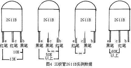

    当我们在电路板上用万用表R×1 kΩ档分别测量三极管的三个电极时,如其正、反电阻均在几欧姆时,即可判定此管击穿。但在检修实测中,还是建议将其焊下来检测,这是因为三极管的软击穿或性能不良,在电路板上是测不出来的。图4是用万用表R×10 kΩ档实际检测三极管2G11B的数据。维修时与图4所测数据差距较大时,就要考虑将其换掉。2G11B管质量较好,经检测未出现损坏现象。[Page]
    在首次检修时,可先检查图2电路中的C2,如损坏,则更换后,节能灯一般就正常工作了。电路中的其他元器件一般不易损坏。
