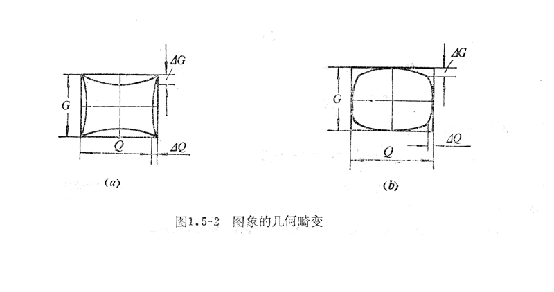

实验表明:当非线性系数小于10%时,观众一般是不会感觉到有图象畸变的。另外,由于显象管或偏转系统不良等原因,还会产生另一种图象畸变,如图1.5-2所示。图(a)称为枕形畸变(失真),图(b)称为桶形失真,可用几何畸变系统Dg表示光栅几何畸变的程度,即:
 (1.5-2)
实验表明:Dg小于3%时,图象几何畸变尚不显著。通常,在接收机的扫描电路中设有校正电路,对上述两种畸变加以校正。

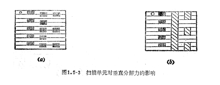

垂直分解力是指沿着图象垂直方向上能够分辨的象素数目。其一,它与分解图象有效行数(1-β)Z成正比;其二,它与扫描电子束和被扫描象素的相对位置有关,如图1.5-3所示。当电子束与被扫描象素位置最佳时,如图(a)的左列所示,分解力M=
(1-β)Z为最高;当两者相互位置如图(a)的中列所示时,分解力最低。只有将垂直象素点减半,方可分解,故M=(1-β)Z/2。根据大量图象的统计平均得到:
式中,k1=0.7是克尔(Kell)系数。按我国电视标准,Z=625,β=0.08,故M≈400线。这相当于视力只有0.5(即视敏角为2′)的人所能分辨的线数,故目前的电视图象是不够清晰的,要实现高清晰度电视,增加行数势在必行。

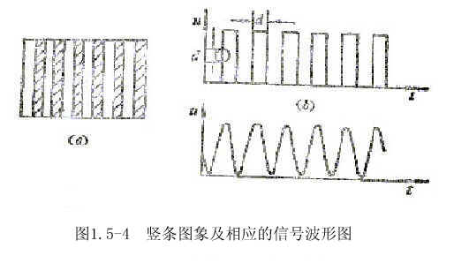

图1.5-4是一幅黑白相间的竖条图象,对应电视信号是以行周期重复的一串矩形脉冲。显然,沿水平方向条弦数越多,一行内的电压变化次数越多,信号频谱也就越宽。由于传送通道的频带宽度总是有一定限制的,因而水平分解力也受到限制。
下面讨论电子束的横截面对水平分解力的影响。①在图1.5-4中,如果电子束截面无穷小,则相应信号波形是理想的矩形脉冲;若电子束直径与条纹宽度相当时,则相应信号将是具有一定直流成分的正弦波。②设所传送图象亮度如图1.5-5(a)所示,从左到右亮度从L1跃降到L2,由于发端电子束直径d不是无穷小,故摄象管输出信号不能从U1跃降到U2,产生一定宽度的过渡(如图b);另外,设显象管的电子束直径与象素的相对尺寸与发端相同,则重现的亮度将延伸2倍象素的宽度,如图1.5-5(c)所示。使图象的边缘和细节展宽。③当图象细节的尺寸小于电子束直径时,不仅产生边界

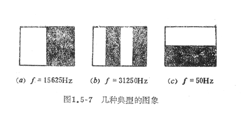

图象信号又称视频信号。欲求其频带宽度,必须知其最高和最低频率。图象信号的最低频率几乎接近于零。图1.5-7(a)、(b)、(c)所示的图象对应的频率分别为:15625Hz、31250Hz和50Hz。任一景物(或图象)都有一定的背景亮度,反映在图象信号上是信号的直流分量,其频率接近于零。
