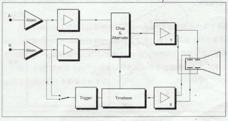

 1.2 模拟示波器方框图
    CRT是所有示波器的基础。现在我们已经对它有所了解。下面我们就看一看示波管是怎样作为示波器的心脏来起作用的。
   我们已经看到,示波器有两个垂直偏转板,两个水平偏转板和一个电子枪。从电子枪发射出的电子束的强度可以用电气的办法来加以控制。
   在上术基础上,再增添下面叙述的电路就可以构成一个完整的示波器(见图2)
screen.width-333)this.width=screen.width-333" border=0>
 图2 模拟示波器方框图
 示波管的垂直偏转系统包括:
   —输入衰减器(每通道一个)
   —前置放大器(每通道一个)
   —用来选择使用哪一个输入通道的电子开关
   —偏转放大器
   示波器的水平偏转系统包括:时基、触发电路和水平偏转放大器
   辉度控制电路用电子学的方法在恰当的时刻点亮和熄灭扫迹。
   为使所有这些电路工作,示波器需要有一个电源。此电源从交流市电或者从机内或外部的电池获取能量,使示波器工作。任何示波器的基本性能都是由它的垂直偏转系统的特性来决定的,所以我们首先来详细地考察这一部分。

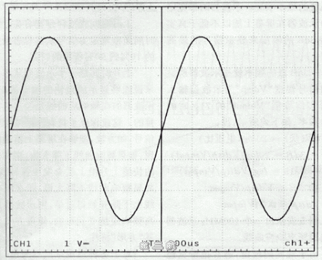

 灵敏度
    垂直偏转系统对输入信号进行比例变换,使之能在屏幕上表现出来。示波器可以显示峰峰值电压为几毫伏到几十伏的信号。因此必须把不同幅度的信号进行变换以适应屏幕的显示范围,这样就可以按照标尺刻度对波形进行测量。为此就要求对大信号进行衰减、对小信号进行放大。示波器的灵敏度或衰减器控制就是为此而设置的。[Page]
   灵敏度是以每格的伏特数来衡量的看一下图3可以知道其灵敏度设置为1V/格。因此,峰峰值为6V的信号使得扫迹在垂直方向的6个格内偏转变化。知道了示波器的灵敏度设置值和电子束在垂直方向扫描的格数,我们就可以测量出信号的峰峰电压值。
   在多数的示波器上,灵敏度控制都是按1-2-5的序列步进变化的。即灵敏度。设置颠倒为10mV/格、20mV/格、50mV/、100mV/格等等。灵敏度通常是用幅度上升/下降钮来进行控制的,而在有些示波器则是用转动垂直灵敏度旋钮来进行。
   如果使用这些灵敏度步进不能调节信号使之能够准确的按照要求在屏幕上显示,那么就可以使用可变(VAR)控制。在第6章我们将会看到,使用标尺刻度来进行信号上升时间的测量就是一个很好的例子。可变控制能够在1-2-5的步进值之间对灵敏度进行连续调节。通常当使用可变控制时,准确的灵敏度值是不知道的。我们只知道这时示波器的灵敏度是在1-2-5序列的两个步进值之间的某个值。这时我们称该通道的Y偏转是未校准的或表示为"uncal"。这种未校准的状态通常在示波器的前面板或屏幕上指示出来。
   在更现代化的示波器,例如我们用作示例的示波器,由于彩用了现代先进的技术进行控制和校准。因此示波器的灵敏度可以在最小值和最大值之间连续变化,而始终保持处于校准状态。
   在老式的示波器上,通道灵敏度的设置值是从灵敏度控制旋钮周围的刻度上读出的。而在新型的示波器上,通道灵敏度设置值清晰地显示在屏幕上,如图3所示,或者用一个单独的CD显示器显示出来。
图3 在灵敏度为1v/格的情况下,峰峰值为6v的信号使电子束在垂直方向偏转6格

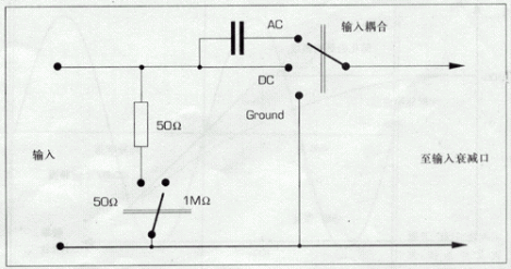

 耦合
    耦合控制机构决定输入信号从示波器前面板上的BNC输入端通到该通道垂直偏转系统其它部分的方式。耦合控制可以有两种设置方式,即DC耦合和AC耦合。
   DC耦合方式为信号提供直接的连接通路。因此信号提供直接的连接通路。因此信号的所有分量(AC和:DC)都会影响示波器的波形显示。
   AC耦合方式则在BDC端和衰减器之间串联一个电容。这样,信号的DC分量就被阻断,而信号的低频AC分量也将受阻或大为衰减。示波器的低频截止频率就是示波器显示的信号幅度仅为其直实幅度为71%时的信号频率。示波器的低频截止频率主要决定于其输入耦合电容的数值。示波器的低频截止频率典型值为10Hz,见图4。
 图4 说明AC及DC耦合、输入接地以及50Ω输入阻抗功能选择的简化输入电路
 [Page]和耦合控制机构有关的另一个功能是输入接地功能。这时,输入信号和衰减器断开并将衰减器输入端连至示波器的地电平。当选择接地时,在屏幕上将会看到一条位于0V电平的直线。这时可以使用位置控制机构来调节这个参考电平或扫描基线的位置。
 输入阻抗
    多数示波器的输入阻抗为1MΩ和大约25pF相关联。这足以满足多数应用场合的要求,因为它对多数电路的负载效应极小。
   有些信号来自50Ω输出阻搞的源。为了准确的测量这些信号并避免发生失真,必须对这些信号进行正确的传送和端接。这时应当使用50Ω特性阻抗的电缆并用50Ω的负载进行端接。某些示波器,如PM3094和PM3394A,内部装有一个50Ω的负载,提供一种用户可选择的功能。为避免误操作,选择此功能时需经再次确认。由于同样的理由,50Ω输入阻抗功能不能和某些探头配合使用。

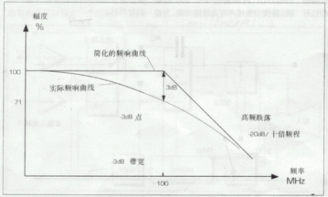

 带宽
    示波器最生根的技术指标就是带宽。示波器的带宽表明了该示波器垂直系统的频率响应。示波器的带宽定义为示波器在屏幕上能以不低于真实信号3dB的幅度来显示信号的最高频率。
   —3dB点的频率就是示波器所显示的信号幅度“Vdisp”为示波器输入端真实信号值“Vinput”的71%时的信号频率,如下式所示:设:
   dB(伏)=20log(电压比)
   —3Db=20log(Vdisp/Vinput)
   —0.15=log(Vdisp/Vinput)
   10-0.15=Vdisp/Vinput
   Vdisp=0.7Vinput
    图5表示出一个100MHz示波器的典型频率响应曲线。
 图5 收到其他维修同行的一台典型为100MHz示波器的频率响应曲线(简化的曲线和实际的曲线) 出于现实的理由,通常把带宽想象成为叔响曲线一直平坦延伸至其截止频率,然后从该频率以-20dB/+倍频程的斜率下降。当然,这是一种简化的考虑。实际上,放大器的灵敏度从较低的频率就开始下降,百在其截止频率达到-3dB。图5中中同时给出了简化的频率响应曲线和实际的频率响应曲线。
