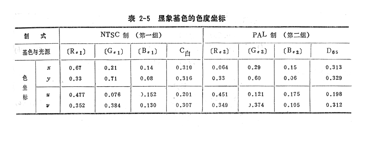

根据2~4三条原因,显象三基色不能选取红、绿、蓝三种谱色,而应在非谱色区,适当选取三点。在图2.4-1中标出了NTSC制和PAL制显三基色以及物理R、G、B三基色的坐标位置,它们的具体坐标值,如表2-5所示。

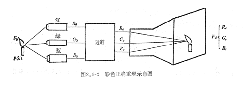

彩色电视的实现基于彩色的分解与合成,2.4.1节又介绍了电视RGB计色制。有了这两方面的知识,就可以讨论彩色电视系统究竟需要满足什么条件,才能实现彩色的正确重现(即重现图象的颜色与原景物的颜色一致)。
彩色显象管是采用空间混色,它重现的彩色光
可用显象三基色表示:
 (2.4-19)
现有任一景物的彩色光为
,它的功率谱为P(l ),若要显象管重现的彩色
和景物色光
完全相同,则
在电视RGB制中的三色系数应满足:
 (2.4-20)
上式中,

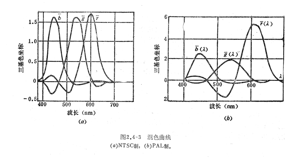

为电视RGB计色制中的分布色系数,即配出一瓦任意谱色光所需要的显象三基色的数值。它们可由XYZ制的分布色系数求出。NTSC制和PAL制分别按式(2.4-10)和式(2.4-16)计算,从而得到两种制式的混色曲线分别如图2.4-3(a)和(b)所示。
为了使问题简化,假设显象管三条电子束的束流正比于三个控制电压(即视频图象信号),而荧光粉辐射光的强弱也正比于束流的大小,因此,要使重现色光
,则显象管的三个控制电压应分别为
。进一步假设传输通道也是线性的,并且放大倍数等于1。所以三支摄象管的输出电压
应满足关系
 (2.4-21)
时,才能实现彩色的正确重现。

上式说明,在线性电视系统中,只有当摄象管的光谱响应曲线与显象管的混色曲线相匹配时,才能实现彩色的正确重现。
实际的电视系统是非线性的,一般摄象管g=1,显象管g =2.2~ 2.8,在摄象管后增加g 校正电路来补偿显象管的g 失真,在这种情况下,上述结论也是成立的。
若用PAL制摄象机摄象,而用NTSC制的显象管显象,则重现图象的彩色必然存在着误差,此时,必须采用校色矩阵电路来消除彩色失真。
在图2.4-3中,显象管的混色曲线存在着负值,若要实现彩色的正确重现,则摄象机的光谱响应曲线也应存在负值;然而,从镜头直到摄象管总的光谱响应曲线只有正值,不可能出现负值。为此,必须采用各种方法对摄象机的光谱响应曲线进行校正,使其显象管的混色曲线相匹配,这种处理称为彩色校正。
