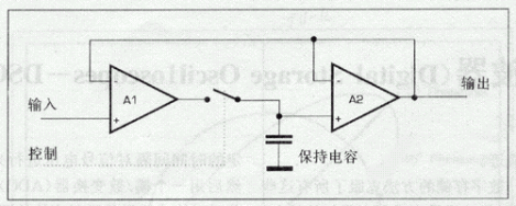

   数字存储分两步来实现。第一步,获取输入电压的采样值。这是通过采样及保持电路来完成的,见图19。[Page]
screen.width-333)this.width=screen.width-333" border=0>
 图19 基本的采样保持电路
 当开关S闭合时,输入放大器A1,通过开关S对保持电容进行充放电,而当开关S断开时保持电容上的电压就不再变化,缓冲放大器A2将此采样值送往模/数变换器(ADC),ADC则测量此采样电压值,并用数字的“字”的形式表示出来。

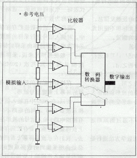

  模/数字变换器围绕一组比较器而构成,见图20,每一个比较器都检查输入睬样电压是高于或低于其参考电压。如果高于其参考电压则该比较器的输出为有效;反之则输出为无效。
 图20 模数变换器基本电路
 各个比较器的参考电压彼此略有不同,这此参考电压都是用一个电阻链从一个基准电压源而得到的。对于某一采样电压值来说,若干个比较器输出为有效,而其余的比较器输出为无效,接着ADC中的编码变换器就把该采样电压值变为一个“数字”,并将其送往数字存储器。
  这种类型的ADC称为闪其速式(flash)模/数字变换器。因为它能在“一闪”间把一个模拟输入电压变换为一个“数字”。除此之外,还可以使用其它类型的模/数变换器,。其模/数变换是由几步动作来完成的,但是其缺点是完成一个采样压的变换所需时间较长。

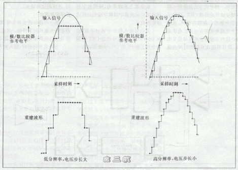

   ADC通过把采样电压和许多参考电压进行比较来确定采样电压的幅度。构成ADC所用的比较器越多,其电阻链越长,ADC可以识别的电压层次也赵多。这个特性称为垂直分辨率,垂直分辨率越高,则示波器上的波形中可以看到的信号细节越小(见图21)。
 图21 垂直分辨对显示波形的影响
 垂直分辨率用比特来表示,垂直分辨率就是构成输出的字的总比特数(即数字输出字的长度大小)。
  这样ADC可以识别并进行编码的电压层次数可以用下式来计算:
   层次数=2比特数
   多数示波器使用比特的模/数变换器,所以能够按28=256个不同的电压层次来表示信号电平,这样就能够提供足够的细节以便研究信号和进行测量,在这种垂直分辨率下,可以显示的最小分辩率号步进值大约和CRT屏幕上光点的直径大小相同,代表采样电压值的一个ADC输出字包含8个比特,并称为一个字节。
  在现实当中,增加垂直分辨率的限制因素之一是成本问题,在制造ADC时,输出字每多增加一个比特,就需要将所用的比较器数增加一倍并使用更大的编码变换器,这样一来就使得ADC电路在电路板上占据大一倍的芯片空间,并消耗多一倍的功率(这又将进一步影响周围电路)结果,增加垂直分辨率又带了价格的提高。 [Page]

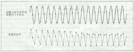

 示波器是用来研究信号的,为了很好的研究主事情不仅要求正确的表示信号频率并且还要求准确地表示信号波形的幅度。从图23可以看出,如果每个周期用三个采样点对信号进行采样。则再现的波形也会发生很大的失真。
 图23 以每周期约三个采样点进行采样的信号波形

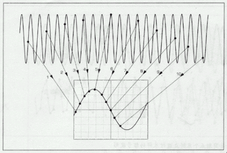

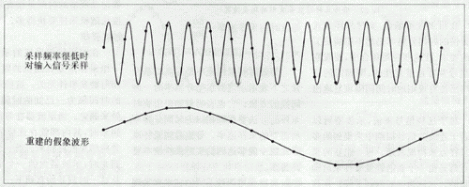

  让我来看一下图25所示的情况。如图所示,我们从信号波形的不同周期连续获到采样点,然而。每一个新的采样点的采集都发生在相对信号过零点的时间间隔略为长一点的时刻。如果我们现在来显示这些采样点并用它来重建信号波形,则显示出的仍然是一个正弦波。但是这个正弦波的频率和原来输入信号的频率完全不同。这种现象称为假象信号或者不正确频率的幻影信号。然而,它却可能表示出正确的波形形状,而且往往还具有正确的波度幅度。[Page]
 图25 假象信号正弦波

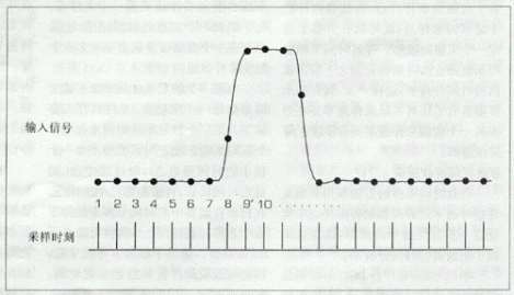

 实理采样和等效时间采样
   到现在为止我们所介绍的波形数字化方法称为实时采样。这时所有的采样点都是按照一个固定的次序来采集的。这个波形采样的次序和采样点在示波器屏幕上出现的次序是相同的。只要一个触发事件就可以启动全部的采集动作。
  在很多多应有和场合,实时采样方式所提供的时间分辨率仍然不能满足工作的要求,在这些应用场合中,要观察的信号常常是重复性的,即相同的信号图形按有规则的时间间隔重复地出现
 图26 实时采样
 对于这些信号来说,示波器可以从若干连续的信号周期中采集到的多组采样点来构成波形,第一组新的采样点都是由一个新的触发事件来启动采集的。这称为等效时间采样,在这种模式下,一个触发事伯到来以后,示波器就采集信号波形的一部分,例如采集五个采样点并将它们存入存储器。另一个触发事件则用来采集另外的五个采样点,并将其存贮在同一存储器的不同位置,如此进行下去经过若干次触发事伯以后,存储器内存贮的足够的采样点,就可以在屏幕上重建一个完整的波形,等效时间采样使得示波器在高时基设置值之下给出很高的时间分离率,这样一来,就好象示波器具有了比共实际要样速率要高得多的一个虚拟采样速率或称等效时间采样速率。

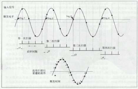

   采用顺序采样时,采样点的采集是按一个固定的次序进行的,即在屏幕以上左向右的进行采集.每到来一个新的触发事件就采集一个采样点。为了填满一个完整的波形记录,记录中有多少个存储位置就需要朋多少个触发事件,(见图27)。
 图27 顺序采样时显示波形的构成情况
 当第一个触发事件到来以后就立即采集第一个采样点,并将其存入存储器.第二个触发事件则用来超动一个定时系统。此定时系统将产生一个很小的时间延迟Δt,经过这个Δt的延迟时间以后,再采集第二个采样点,在扫迹存储器中的时间分辨率就等于这个小的延迟时间Δt,其值可能小于50微微秒。第三个触发事件到来后,该定时系统则产生2Δt的延迟时间。此延迟时间过后再采集第三个采样,并这样进行下去。
  这就是说第n个新的采样点的采集是在相对于类似的触发事件延迟了(n-1)Δt的时间以后进行的。
  其结果是示波器上显示的波形是由按固定次序出现的采样点而构成的。即第一个采样点在屏幕的最左边,接着各采样点集资向右构成显示波形。
  在顺序采样模式下,采集波形的周期数,即触发事件数等于存储器器的记录长度。顺序采样可以实现后触发延迟功能,但是不能提供预触发信息。在快速时基设置之下,填满一个存储器记录所需的时间是很有限的。其速度比随机采产要快得多。
