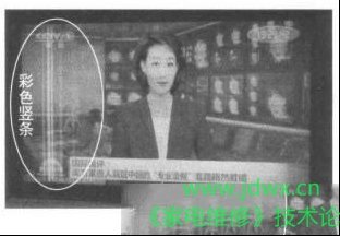

  例1:收到其他维修同行的一台索尼KLV-46BX450型液晶电视,开机后伴音正常,无屏显,无图像,屏的左侧和中间偏右的位置上有几根彩色竖条,如图1所示。

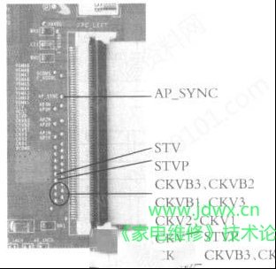

         考虑到送到液晶屏的数据信号和控制信号异常也会出现本故障,因此还应对这些信号进行检查。该逻辑板送往液晶屏的数据信号和控制信号较多,除6对RSDS信号(包括AP1P/AP1N〜AP6P/AP6N)外,还有AP_SYNC、STV、STVP、CVK1~CVK3、CVKB1~CVKB3等控制信号,有关测试点如图2所示。

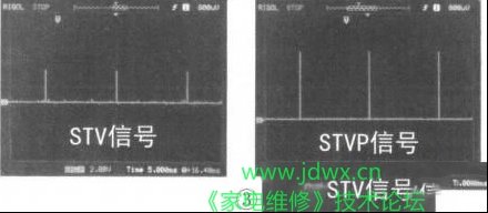

       用示波器在测试点测量,发现AP_SYNC、STV信号的波形正常,但STVP点无信号波形。原来维修过很多的液晶彩电逻辑板电路,都没见过标注为“STVP”的信号,不知道其含义,上网查询,也没查到。单从英文符号来看,STVP信号应与STV信号有一定的联系。

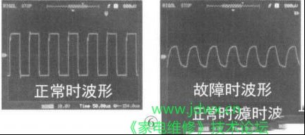

       STV信号是经常见到的,是栅极驱动电路的垂直位移起始脉冲信号。测试该板的STV信号,其脉冲幅度约3.3Vp-p,脉冲宽度约为25M,重复周期约20ms,如图3的左图所示。
        要维修本故障,就要找到STVP信号来自哪里。对于一般的逻辑板来说,控制信号是由时序控制芯片输出的。但是,经查该逻辑板的STVP信号不是直接来自时序控制芯片LPFC041TOA-Q1,而是来自电源控制芯片SM4109,STVP测试点接在SM4109外围电阻RD810的一端。测量RD810接STVP测试点那端无信号波形,而另一端(即接SM4109⑫的那端)有脉冲信号,其脉冲的幅度约35Vp-p,脉冲宽度约为251ms,重复周期约20us,如图3的右图所示。
        怀疑RD81开路或虚焊,断电后在路测量,发现测量值远大于标称值(标称值为3OX,即20欧姆)。对RD810进行补焊后测量,其阻值还是很大。取下该电阻,发现电阻一端的焊盘已断裂。用20。贴片电阻更换RD810后试机,故障机修到这里,终于修好值得探讨。。

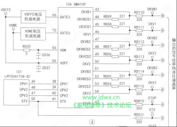

        为了弄清STVP信号是怎样形成的,实绘出相关电路,如图4所示。
        从图中可以看出,时序控制芯片IC1㉚脚输出STV信号,此信号不仅送到液晶屏上去,同时也要送到电源管理块SM4109@脚。SM4109及外围电路组成的VONE电压形成电路,得到28V左右的VONE电压(相当于其他逻辑板上的VGH电压),从⑯脚回送到SM4109的内部;SM41O9及外围电路组成的VOFFE电压形成电路,得到-7.5V左右的VOFFE电压(相当于其他逻辑板上的VGL电压),从险脚回送到SM4109的内部。由于STVP信号和STV信号的频率、周期相同,脉宽也相同,只是幅度不同,所以推断SM4109内部电路利用STV信号来形成STVP信号。又从STVP脉冲的幅度方面分析,STVP脉冲的峰值为35V左右,基本等于VONE电压与VOFFE电压的绝对值之和,所以推断STVP脉冲的形成还需要VONE电压和VOFFE电压。另外,正常时测得SM4109⑫脚(STVP)的直流电压为-7.5V,与VOFFE电压基本相等,也可说明STVP脉冲形成与VOFFE电压有关系。
  例2:收到其他维修同行的一台索尼KLV-46BX450型液晶电视,伴音正常,但图像的左侧有几根彩色竖条,如图5所示。

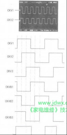

        接下来转入检查逻辑板输送到液晶屏的有关控制信号,包括AP_SYNC、STV、STVP、CKV1-CKV3.CKVB1〜CKVB3等信号。用示波器在测试点逐一测量,AP_SYNC,STV.STVP信号波形正常,而6个CKV信号中只有5个(CKV2、CKV3、CKVB1、CKVB2XKVB3)是正常的,正常波形为方波,幅度约35Vp-p,如图6所示。
         该逻辑板的6个CKV信号(CKV1~CKV3、CKVB1~CKVB3)都是来自电源管理块SM4109(参见图4)。顺着CKV1线路检测,测得电阻RD111(30X)两端的波形都是正常的,说明故障是RD111到CKV1测试点的线路有问题。断电后测量,这两点果然不通。由于这段线路双面走线,且有过孔,故采用导线将RD111右端与CKV1测试点接通通电试机,故障机修到这里,终于修好值得探讨。。

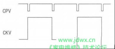

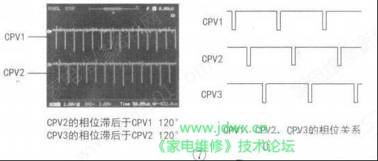

        下面探索该板的CKV信号形成。该逻辑板的CKV信号(共6个)是SM4109内部电路在CPV信号(3个)的作用下,将VONE直流电压变换形成的。VONE电压的形成电路产生的约28V的直流电压从场脚回送到SM41O9的内部。时序控制芯片输出送来CPV1-CPV3脉冲信号,分别从㉚-⑩脚输入到SM4109的内部。CPVI.CPV2XPV3的波形相同,幅度都是约为3.3Vp-p、脉冲宽度约为2.5.、重复周期约为45展。但是,CPV1〜CPV3信号的相位不同,相位依次滞后120。,如图7所示。
         SM4109内部电路在3个CPV信号的作用下,将VONE直流电压变换成6个CKV信号,分别从⑬、⑯、⑰、㉚、㉛、⑭脚输出,经屏线送到液晶屏±o⑭、⑮、⑱、⑲、融⑨脚是反馈端。CPV信号和CKV信号的关系如图8所示。
         SM4109输出的6个CKV信号的波形也相同,都是幅度约为35Vp-p.重复周期约为9g的方波,而这6个脉冲信号的相位也是不同,相位依次滞后60°C,如图9所示。
         至于CKV方波的幅度(峰峰值)为35V,为什么会比VONE电压28V还要高,还没弄清楚。
