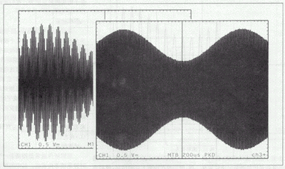

   彩峰值检测的方法时,示波器将对信号波形的幅度连续地进行监测,并由正负峰值检测器将信号的峰值幅度暂地存贮起来。当示波器要显示采样点的时候,示波器就将正或负峰值检测器保存的峰值进行数字化,并将该峰值检测器清零。这样在示波器上就用检测到的信号的正,负峰值代替了原来的采样点数值。因此,峰值检测的方法能够帮助我们发现由于使用的采样速率过低而丢失的信号或者由于假象而引起失真的信号。峰值检测的方法对于捕捉调制信号,例如图30所示的AM波形,也是非常有用的。为了显示这类信号,必须将示波器的时基设置得和调制信号在频率相配合,而在这种信号中,调制信号的频率通常在音频范围但载波频率通常为455KHz或者更高。在这种情况下,不使用行刺捕捉功能,就不能正确地采集信号,而使用了毛刺捕捉功能就可以看到类似模拟示波器所显示的波形。
screen.width-333)this.width=screen.width-333" border=0>
 图30 使用和不使用峰值检测模式两种情况下捕捉到AM调制信号波形

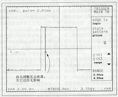

 —毛刺触发
    使用毛刺触发时,能引起系统误动作的窄脉冲,如毛刺、类峰等可以引起示波器触发。
   如果一个系统是设计在DC到某一频率信号下工作的,那么由于线路走线可能会使系统引入比此范围更高的频率信号,例如来自其它线路的干扰或吸收大功率的瞬变信号等,可以把示波器设置为当被测脉冲的宽度小于允许的最高频率信号之周期的一半时触发。国为我们可以认为,在正常工作的情况下,这样窄的脉冲是不会发生的。
   毛刺触发的另一个应用场合是逻辑硬件,这时硬件电路的逻辑状态都是和系统时钟同步变化的。结果,这种硬件电路中的脉冲宽度都应为系统时钟周期的整倍数。在这种系统中,故障的发生常常和脉冲宽度异常有关,为了探测故障,我们现在可以把示波器的角发条件设置为在脉冲宽小于一个时钟周期时触发。
 图32 毛刺触发

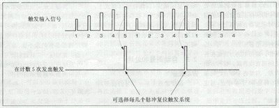

 —N次周期
    这种功能可以用来从输入信号中选出每个第N次出现的波形,然后将这种选出的信号加到正常触发系统来使示波器触发。当一个信号受到它的谐波的影响而失真,也就是说这个信号是周期性的但其各个周期并不完全相同,这种情况下,N次周期触发方式特别有用。例如,其一系统按一固定频率运行,但是每过12个脉冲,脉冲宽度就变得宽一些。这时可以选择“N=周期=12”,这样示波器就只对这些变宽的脉冲作出响应,引起触发。
screen.width-333)this.width=screen.width-333" border=0>[Page]
 图34 N次周期触发

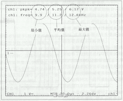

   示波器上最完全的参数测量功能还应包括用统计形式给出测量结果,这就是说,在一个较长的波形采集期间中的任何时刻,示波器应给出某一特定测量参数的最小值,最大值和平均值,使用这一功能我们就可以发现一个系统性能变化的趋势而而无须连续监视示波器屏幕显示的内容。
   应当记住,任何示波器的参数测量都是通过对采集的数据进行分析来进行的,所以,参数测量的结果都源于在示波器中存贮的采集到的波形,这就意味着,示波器的设置情况对参数测量和结果会有影响,例如,如果示波器的时基速度设置得比较慢,比如说设置为1ms/格,而要对一个估计为50ns至100ns的上升沿进行上升时间测量,那么由于采集过程中时间分辩集约的限制,我们就无法测出正确的结果,为了进行这项参数测量,我们应当把示波器的时基设置得足够快,例如设置为50ns/格以便以足够细的时间分辨率显示出被测波形的上升沿。
 图35 用统计的格式给出峰〈-〉峰值电压和频率测量值的屏幕显示情况。
其中给出了这两个参数的的最小值,平均值和最大值随时间的变化

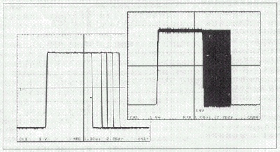

 —包络模式
    当被测信号随着时间变化时,例如要观察信事情的幅度变化或者抖动现象时,观测在多次休集过程中波形记录中每个采样点位置的最小值和最大值都存贮下来,并以此构成波形显示,这样获得的显示波形表现了信号长期变化的积累效果,使得我们可以进行长时间的抖动测量或者长时间的幅度变化测量。
 图36 使用和不使用包络模式两种情况下的抖动脉冲

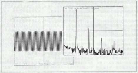

 图37 信号的波形及其频率变换
 —快速付里叶变换(FFT)
    快速付里叶变换是一种数学运算方法。它从被测信号中提取信号所包含的各个频率分量,并将各个频率分量的幅度显示出来。
   FFT对于发现信号失真的大小,确认复杂波形中包含的频率万分或者寻找系统间的相互干扰等工作都是非常有用的。
