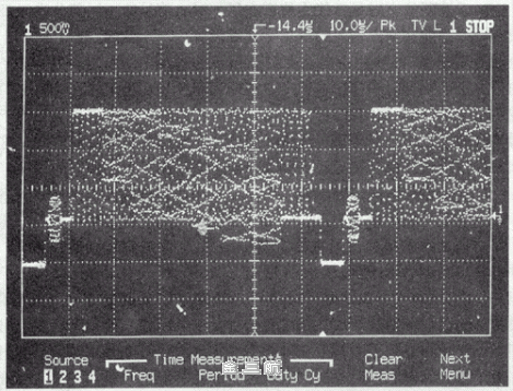

  使用DSO时,由于其采样点数有限以及没有亮度的变化,使得很多波形细节信息无法显示出来,虽然有些DSO可能具有两上或多个亮度层次,但这只是相对意义上的区别,再加上示波器有限的显示分辨率,使它仍然不能重现模拟显示的效果。
  图38给出了使用模拟示波器显示全电视信号的情况。请注意其中丰富的波形细节和亮度变化的情况。图39给出的是在DSO的典型光栅扫描CRT上显示相同信号的情况。

 图39 在数字存储示波器上看到的同一个视频信号

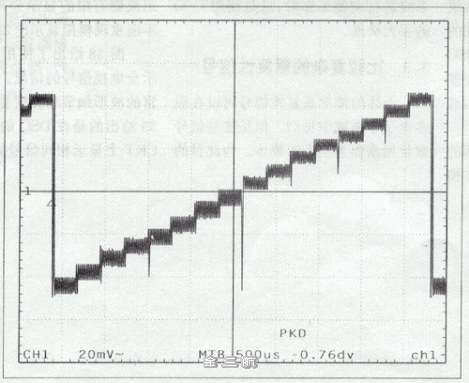

  如果重复性的浅薄形中还包含着宽度很窄的尖峰或毛刺,那么使用模拟示波器观察整个波形式是不可能看到这些类峰或毛刺的。而当DSO时,使用峰值检测就可以所这些尖峰显示出来(见图40)。

 图40 这类尖峰信号通常只是偶尔发生,因此只能用DSO捕捉

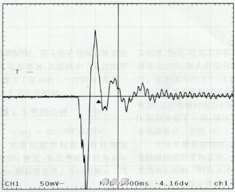

  这种罕见的事件甚至可能是干扰的结果,通过用干扰本身来触发,DSO具有显示预触发信息的能力,包括显示干扰的原因。
  图41显示的是当电缆一端的开路接在桌面上弹起时电缆的微音效应波形,图中触发时刻用Δ符号来表示,这个符号左边的波形信息就是预触发信息。[Page]

 图41 当电缆一端的接头在桌面上弹起时电缆的微音效应。
只有使用DSO才能捕捉到这种突起见的信号
