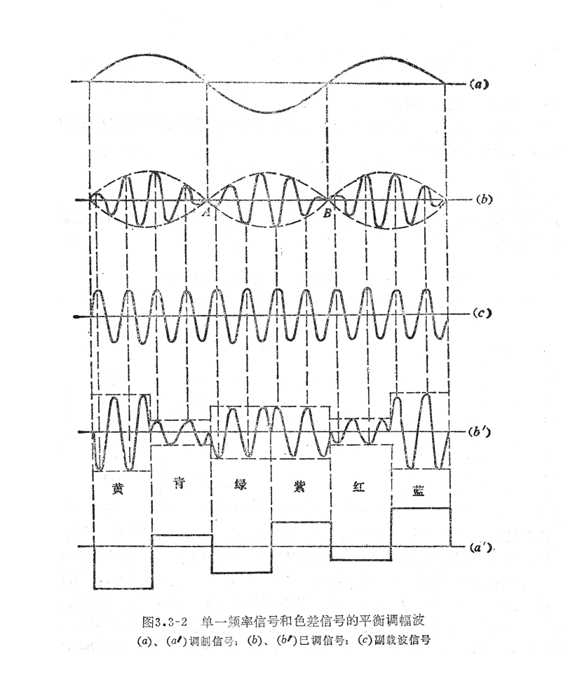

为了加深对平衡调幅和同步检波的理解,图3.3-2画出了单一频率信号和色差信号的平衡调幅波形,由图可见:(1)平衡调幅波不含载波分量。(2)其极性由调制信号和载波共同决定,如果两者之一反相,平衡调幅波的极性则相反。(3)调制信号为零,则平衡调幅波为零。就是说,当色差信号为零或很小时,就没有或只有很小的色度信号加到亮度信号上,这对兼容是很有利的。(4)平衡调幅的包络不再是原来的调制信号,因此不能用普通检波检出原调制信号。(5)只有在原载波的正峰点对平衡调幅波取样,才能得到原来的调制信号。同步检波正是在副载波正峰点时刻对平衡调幅波进行取样。

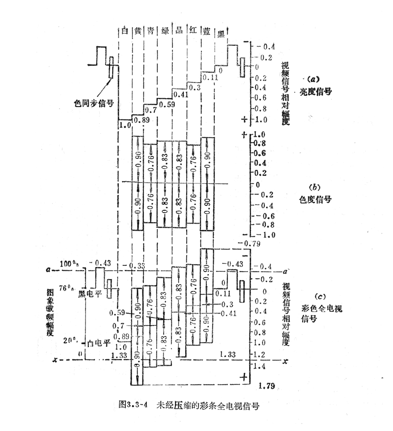

根据表3-7画出彩条全电视信号,如图3.3-4所示。从图中可以看出,黄条和青条信号已分别超过白色电平的79%和46%,而蓝条和红条信号也分别比黑电平低79%和46%。换言之,彩条视频信号中会出现“比白还白”和“比黑还黑”的电平。可见,彩条信号的峰峰值已远远超过黑白电视信号的标准;如果用这种信号去对图象载波调幅,在负极性调制中“比白还白”的电平就要引起严重的过调制现象,从而引起彩色畸变和伴音中断。“比黑还黑”的电平可能产生限幅,从而引起图象亮度失真;另外,“比黑还黑”的电平还要破坏接收机的同步。因此,必须对这种彩条视频信号进行压缩。如果同时对亮度信号和色度信号进行压缩,虽然保证了彩色信号的不失真传送,但亮度信号的幅度也变小,造成兼容黑白图象变坏,发射机也没有充分利用。因此,通常保持亮度信号幅度不变,只对色度信号进行压缩。

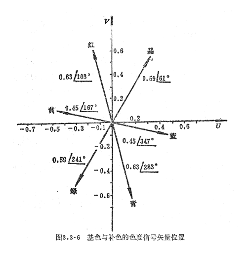

根据式(3.3-6)至式(3.3-9),计算出100-0-100-0彩条信号经压缩后的色差信号、色度信号和复合信号的有关数据,如表3-8所示。由此画出色度信号两分量、色度信号和彩色全电视信号波形图,如图3.3-5所示。根据各彩条信号的C和θ值作出彩条矢量图,如图3.3-6所示。

从彩条矢量图可以看出NTSC制的色度信号具有下列重要性质:
(1)不同的色调具有不同的相角,不同的饱和度具有不同的幅度。一般可以认为色调主要由色度信号的相角来体现,而饱和度主要由色度信号的幅度来体现。
(2)基色矢量和补色矢量的相角互补。例如红色矢量的相角为103°,而青色矢量的相角为283°等。
(3)白色和各种灰色的色度信号等于零,它们可以认为是饱和度等于零的色。
另外,B-Y或U称为蓝色差信号,R-Y或V称为红色差信号。图3.306中的横轴和纵轴分别称为蓝色差轴和红色差轴,一切彩色矢量的相角都是以横轴(U)轴为基准来衡量的,红色矢量和蓝色矢量并不分别与红色差矢量和蓝色差矢量相重合,它们分别代表四种不同的色调。

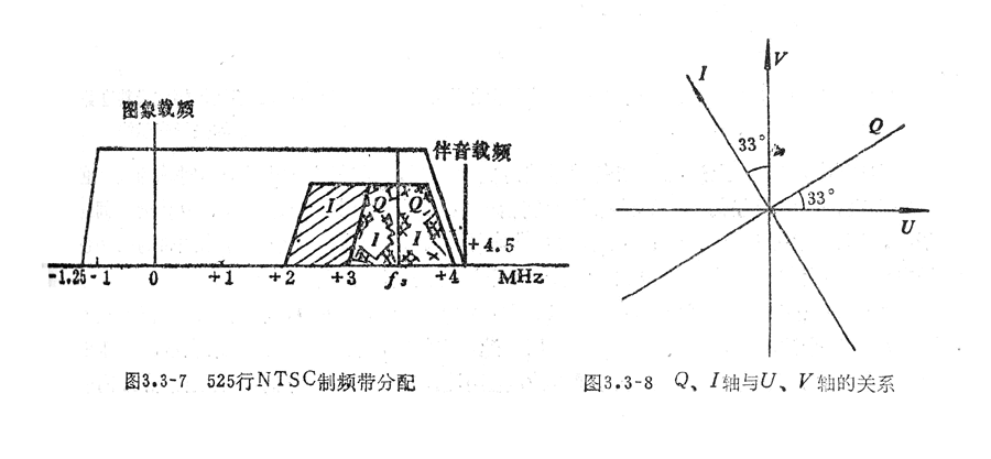

所谓I、Q制就是用色差信号I、Q分别代替色差信号V和U,并且色差信号I分量用上边带0.5MHz、下边带1.5MHz的残留边带方式传送,Q分量用双边带(±0.5MHz)传送,它们仅与亮度信号重迭2MHz,如图3.3-7所示。从而减轻了亮、色之间的干扰。同时也减轻了色度信号I和Q之间的干扰。
在矢量图上,I、Q信号分别由V、U信号逆时针旋转33°而得到,如图3.3-8所示。它们之间的关系是:

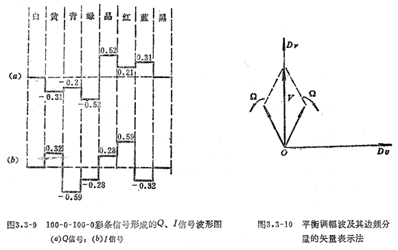

根据式(3.3-10)可计算并画出100-0-100-0彩条信号所形成的Q和I信号的数据与波形图,如图3.3-9所示。

关于“正交串色”可用图3.3-10来解释:设
,在对称边带情况下,平衡调幅波的两个边频分量可用等长度的、以角速度Ω相对旋转的两个矢量来表示,它们在DU轴上的投影之和等于零,即U信号的同步检波器不输出V信号。但在不对称边带情况下,两个旋转矢量的长度不相等,它们在DU轴上的投影之和不再等于零,即在U信号检波器的输出中混有V信号,从而引起“正交串色”。
尽管在Y、I、Q制中,I信号的高频部分(0.5~1.5MHz)也以单边带传送,使上、下边带合成的I信号在Q轴的投影不为零,这样I 信号串入Q信号,也会引起正交串色。但是,这种串色发生在I信号的高频部分,因此,对窄频带的Q信号影响不大。

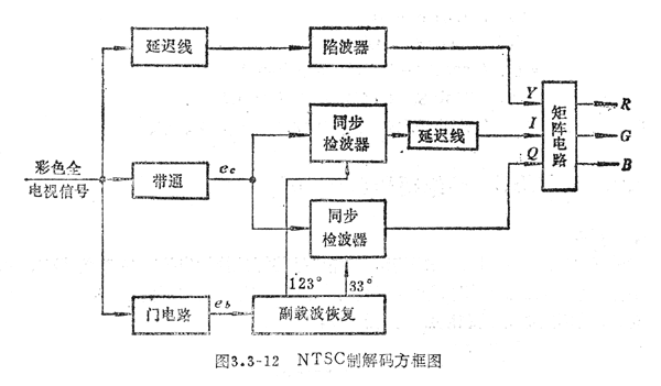

NTSC制的解码器如图3.3-12所示。其任务是从彩色全电视信号中分离出三基色信号R、G、B供彩色显象管使用。解码是编码的逆过程。相对应地解码器也主要由亮度通道、色度通道、副载波恢复电路和矩阵电路所组成。
亮度通道的作用主要是对亮度信号进行延迟和陷波,延迟的目的是使Y、I、Q在达到的时间上保持一致;正因为如此,在I通道中还接有与Y通道中不同延时的延时线。副载波陷波器的作用是为了抑制色度信号对亮度信号的干扰。
通过门电路从全电视信号选出色同步信号,用来恢复确定副载波相位,经过锁相副载波恢复电路可输出相位为33°和123°的副载波,供Q、I同步检波器使用。
色度信号由带通滤波器从全电视信号中选出,同时进入I、Q两个同步检波器。由于它们解调的副载波相位不同,分别为33°和123°,故两个检波器能分别输出色差信号Q和I。
最后由矩阵电路将Y、I、Q线性变换成R、G、B信号供显象管使用。
