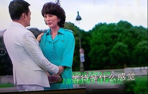

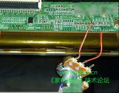

    收到同行送来的故障机壹台索尼KLV-32B350液晶电视,故障表现为开机正常,一分钟左右出现上下重影。拆机检修,是三星LTA320AN08屏,查了网上资料见到三星屏都弃修的,毫无结果。那只有死马当活马医,找出许久没用过的手术刀在逻辑板到屏的排线右边8mm处切一刀,立竿见影图像就不再重影了。但是屏幕上图像线条加粗影响观看,后来在排线18脚和C44加一电位器调整,当调到5K左右线条基本消失,图像完美基本上看不出差别,最后把电位器换成5.6K贴片电阻后装机,试机两个多小时正常,交付给用户。
