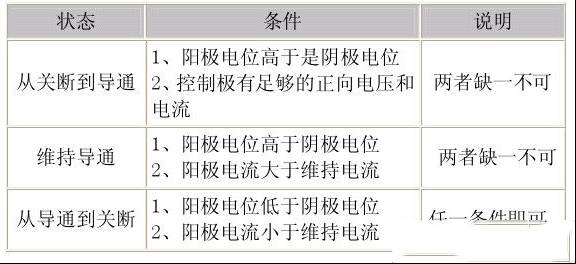

       由于BG1 和BG2 所构成的正反馈作用,所以一旦可控硅导通后,即使控制极G的电流消失了,可控硅仍然能够维持导通状态,由于触发信号只起触发作用,没有关断功能,所以这种可控硅是不可关断的。由于可控硅只有导通和关断两种工作状态,所以它具有开关特性,这种特性需要一定的条件才能转化,此条件见表1

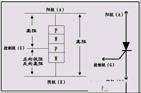

  四、单向可控硅的测量
        上图是在控硅的符号和原理结构图,从图中可以看出,控制极与阴极之间是一个PN 结,换句话说,只要测出哪两只脚之间是一个PN 结,那么两只脚就确定了,剩下的一只脚也确定了。单向可控硅触发导通的条件有两个,一是要在阳极与阴极间加 正电压,二是要在控制极与阴极间加上正触发电压。可控硅一旦导通控制电压即失去作用,只有阳极电压降到某一值或是加 反向电压时,可控硅才会关断。

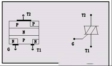

  上图是双向可控硅的结构与符号,它属于NPNPN 五层器件,三个电极分别是G、T1、T2。因该器件可以双向导通,故T1 T2 统 为主端子,不再有阴阳极之分。其特点是:当G 和T2 极相对于T1 的电压均为正时,T2 是阴极,T1 是阳极;当G和T2 极相对于T1 的电压均为负时,T2 是阳极,T1 是阴极。
判定T2 极
由图可见,G 与T1 靠近,与T2 较远。用R×1档测G-T1 电阻,正反向仅几十欧姆,而G-T2、T1-T2 间正反向电阻均无穷大。换句话说,只要测得某两脚正反向仅几十欧姆,剩下的那只脚就是T2。另外,采用TQ-220 封装的可控硅,T2 通常与散热板相连。
区分G 和T1 极
找出T2 后,假定剩下的某脚为T1,另一只为G,黑笔接T1,红笔接T2,此时电阻无穷大。接着红笔短路G 和T2,给G 加 负触发信号,电阻应为几十欧姆。证明管子已导通,方向为T1-T2,脱开G,导通状态应维持 。
如果假定与实际不符,要重新假定,如果无论怎样测量,都不能导通,证明管子已坏。R×1档可检查3A 内的管子,检查3A 以上的,管子很难维持导通状态,一旦脱开G极,电阻又变为无穷大。
