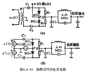

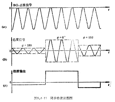

图5.4-14(a)示出分立元件抽样式同步检波电路,图(b)为其等效电路。在实际工作中,解调副载波es(t)的幅度远大于色度信号u(t)〔或v(t)〕的幅度。从图(b)来分析,在es(t)的正半周,二极管BG1和BG2导通,因C1和C2的充电时间常数远小于es(t)的周期,电容器上的电压迅速充至副载波的峰值。在es(t)的负半周,电容通过R1、R2放电。因放电时间常数远大于es(t)的周期,故电容上几乎维持副载波电压的峰值,结果是只有副载波达到正峰时,BG1、BG2才导通。此时,Q点经R1、R2与P点接通,完成对u(t)的一次抽样,抽样值被保持在电容器C3上。抽样过程中如图5.4-15所示。经后边的副载波陷电路,即得色差信号。

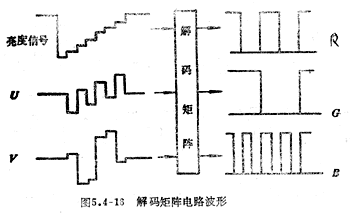

2. 解码矩阵电路
解码矩阵电路应与显象管的激励方式相适应,若采用基色信号激励,则解码矩阵电路的功能如图5.4-16所示。

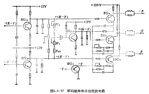

图5.4-17示出解码矩阵的实际电路之一。由同步检波电路来的色差信号(R-Y)、(B-Y),经(G-Y)色差矩阵电路变成(G-Y)色差信号,这个矩阵电
路是由晶体管BG21和电位器W6、W5及电阻R113组成的。色差信号放大器(BG13、BG21、BG20)来的三个色差信号和亮度通道(由BG3发射极输出)来的亮度信号,经基色矩阵电路变换为三个基色信号,这个基色矩阵电路是由晶体管[Page]BG4、BG5、BG6和一些电阻等元件组成。实际上,图5.4-17具有图5.4-16所示的功能,它的输入信号是两个色差信号和一个亮度信号,输出信号是三个基色信号。

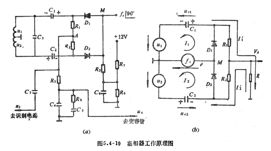

一、鉴相器
鉴相器的工作原理,与同步检波器(5.4.3节)和AFPC电路中鉴相器(5.6.2节)的工作原理相同,可以用相同的分析方法进行说明。鉴相器的电原理图及其等效电路如图5.4-19(a)(b)所示。
色同步分离电路的输出变压器次级起到分相作用,给鉴相器提供两个大小相等、相位相同的色度同步信号u1和u2,本机副载波经90°移相后加入M点。当u1和u2为负峰值时,D1和D2导通,对C1和C2快速充电。由于充电时间常数很小,于是C1和C2很快充到u1和u2的负峰值。当u1和u2离开负峰时,C1和C2两端的电压uc1和uc2迫使D1和D2截止,C1和C2通过R1和R2以及A点向变容二极管方向的等效负载电阻R放电,其放电方向如图(b)所示。于是在等效负载电阻R上得到误差电压VA。若设u1和u2负峰点到来时刻,本机副载波在M点产生的电压为uM,则C1和C2分别充电至uc1和uc2
由于放电时间常数(C1(R1+R2))远大于充电时间常数(≈CRiD),所以u1和uc2基本保持不变。因此,误差电压
上式中,由于
和u2刚好相等,故
由式(5.4-1)可见,当色同步信号负峰点到来时,D1和D2导通,若本机副载波在M点产生的电压uM为零,则鉴相器输出的误差电压uA=0;若u也为正;反之,uW为负,则u也为负。由此可见,色同步信号相当于取样脉冲,本机副载波为被取样信号,在色同步信号负峰时刻对副载波取样。

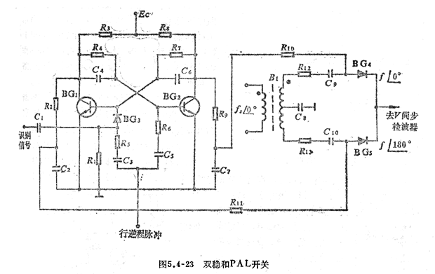

±90°的副载波形成电路主要由双稳、PAL开关和90°移相器组成,实际电路如图5.4-23所示。BG1和BG2组成双稳电路,BG4和BG5组成PAL开关,该图不包括90°移相器。
7.8kHz正弦波经C1和R1移相,其正峰对应于PAL行色同步信号,负峰对应于NTSC行色同步信号。行逆程脉冲经微分电路(C3、R5)形成的触发脉冲与之迭加,得到如图5.4-24所示波形,它能使PAL行和NTSC行各自与双稳电路的某一种状态相对应。例如PAL行到来时,BG1导通,BG2截止,由此引起BG4导通,BG5截止,因此,PAL开关输出0°副载波。当NTSC行到来时,上述四支管的工作状态正好相反,PAL开关输出180°的副载波,经过-90°移相(先移相90°,再倒相180°)后,正好给V同步检波提供逐行倒相的正确相位的调解副载波。
