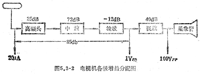

1.增益:分立元件中放电路的增益约为30~70dB,集成中放电路的增益为40~50dB,电视机各级增益可按图5.3-2进行估算。
从天线至显象管可分为两段进行考虑:①从天线至视频检波输出。设接收机灵敏20m V,视频检波输出电压为1伏峰峰值(1Vpp);视频检波虽存在小信号检波失真的问题,但是,当视频检波输出幅度增大到1Vp时,则可认为不存在小信号失真。这一段的电压总增益,
即85dB。通常高频头的增益不能做得太高,一般为25dB,视频检波器的衰减量为-12dB,中放增益为72dB,所以分立元件电视机的中放增益为60~70dB。由于集成电路的视频检波器大都采用乘法检波器,它有20dB的增益,因此,集成电路中放的负担大为减轻,其增益只需40~50dB就够了。②从视频检波输出至显象管的输入端。显象管输入端的激励电压通常在20~200VP1,按100VP1计算,视放增益KV=100,即40dB。

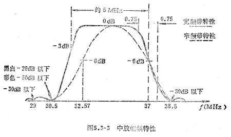

2.幅频特性:中放幅频特性具有如下特点,如图5.3-3所示。
①图象中频
应在特性曲线高端科坡的中点、且距离上、下端均为0.75MHz,这是因为电视信号采用残留边带方式传送的缘故。(参考4.7.1节)
图象中频增益调得偏高,即37MHz衰减小于6dB,则检波输出的视频信号中低频部分幅度增大,高频成分相对减少。这将造成对比度增大,清晰度下降。反之,37MHz调得偏低,则视频信号低频成分减少,高频成分相对增加。这会引起对比度下降,甚至出现重影和镶边。
②关于伴音中频(30.5MHz)吸收点。a.对于黑白电视机而言应衰减-26dB,其原因有二:一是为了减少伴音对图象的干扰;二是为了减少图象对伴音信号的寄生调幅,(见5.1.2节)。b.彩色电视机要求伴音中频电平衰减至-50dB。由于视频检波时还会产生副载波中频(32.57MHz)与伴音中频的差频(2.07MHz),为了减少它对图象的干扰,应将伴音中频信号振幅进一步衰减至-50dB,副载波中频也要衰减至-6dB。c.曲线在(30.5±0.1)MHz范围内应保持平坦响应,以便对伴音调频的两个边带信号能够进行均匀放大;另外,当高频头本振稍有失谐时,不致产生严重和伴音干扰图象的现象。
③中放通频带B的宽度,应由37MHz频率点算起到图中所示的70%幅度(-3dB)所对应的频率点为止,要求B达到5~5.5MHz。因5.3-3实线所示曲线称为宽带中放,其优点是图象清晰度高,色度信号也得到均匀放大。图中虚线所示称为窄带中放曲线,前后沿不陡,又称为“馒头形”曲线,其优点是相频特性较好,2.07Mhz的干扰小,彩色电视机通常彩这种曲线。

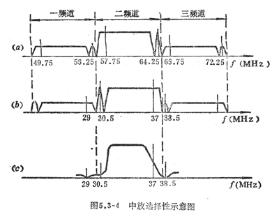

3. 选择性。中放频率特性必须具有良好的选择性,应能有效地抑制邻近频道的干扰。现举例说明选择性的重要性及其要求。以电视机正接收二频道为例,若高频头选择性不佳,邻近一、三频道信号部分地被接收(如图5.3-4a所示),则混频后得图(b)所示的中频信号。可见,最近的干扰是高邻道(三频道)图象载频和低邻道(一频道)伴音载频。它们分别对应的中频频率是[Page]29MHz和38.5MHz。为了消除这些干扰,提高选择性,必须对以上两频率处加所谓“吸收回路”,使其放大倍数下降30dB,如图(c)所示。

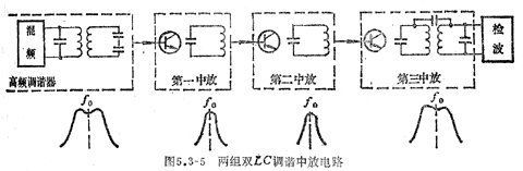

2. 两级双LC调谐放大器,它的电路形式如图5.3-5所示。其频率特性主要由混频输出级和三中放输出的两个双耦合回路的特性来保证。中间一中放和二中放的QL值很低,通带较宽,所以AGC电压加到一、二中放时,对中放曲线的形状影响较小,从而改善了AGC影响中放曲线形状的缺点。

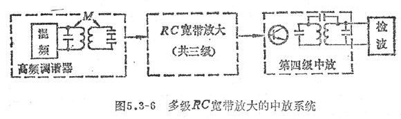

3. 多级RC宽带放大器,它的电路形式如图5.3-6所示。其中放频率特性主要由混频级输出回路、第四中放的双耦合回路和吸收回路来保证。其优点是AGC电压对中放曲线影响更小,且调整简单,易于集成化。其缺点是RC放大器增益不高,故需要中放的级数较多。

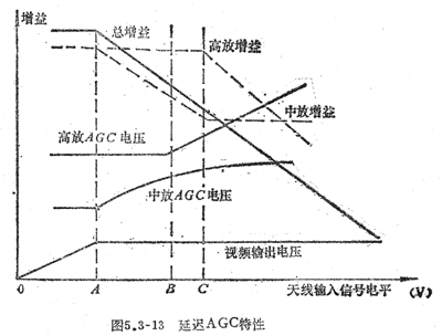

延迟式AGC电路就是使高放AGC的起控时间要比中放AGC的起控时间延迟一些。换句话说,就是等中放AGC的控制深度达到一定程度后,高放AGC再行起控。图5.3-13是这种控制特性的示意图。弱输入信号时,高、中放AGC都不起控,视频信号的输出幅度随天线输入信号的增大而增大。当天线输入信号达到某一电平时(例如A点),视频信号输出达到规定值;输入信号继续增加,中放AGC起控使中放增益下降,迫使视频信号的输出幅度基本不变。这时高放AGC尚未起控,增益仍为最大,这有利于提高整机的信杂比。当输入信号再增大至B点,中放AGC控制电压已接近最大值,中放增益差不多已不能再降低,这时高放AGC才开始起控,使高放增益随天线输入信号的增加而下降。这时虽然高放增益降低了,但因输入信号很强,所以输出信杂比仍然很高。在电路中,高放AGC的延迟一般是由控制二极管的导通电平来实现的。
