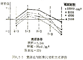

实验中,改变屏幕尺寸的宽高比,在保持视距为2.5m的条件下进行了主观评价测试,图6.3-3是测量结果。可以看出幅型比K=5/3、屏幕尺寸需要0.8×1.4
到1.0×1.7
为好。这已在实际设备中被采用。

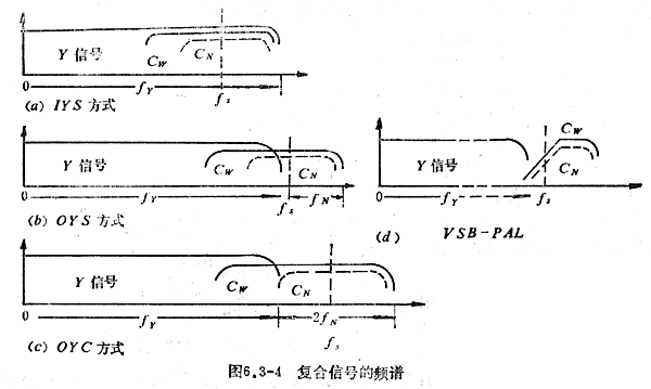

1、复合信号:
图6.3-4示出三种不同的复合信号形式(ISY、OYS和OYC),它们的彩色副载波信号(色度信号)与亮度信号频分复用的情况如图所示。
IYS(亮度信号内副载波)方式与普通电视一样,色度信号在亮度信号频带内复用。在该系统中,基带频率利用率高,但难消除亮、色度的互相干扰。
OYS(亮度信号外副载波)方式,其彩色副载波是置于亮度信号带宽之外,如图6.3-4(b)所示。它在亮度信号的高频分量和两维频率范围的两个色度分量的频分复用方面较差。

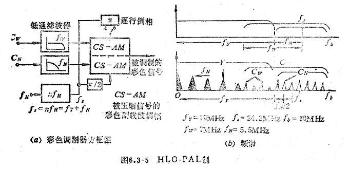

OYC(亮度信号外的色度信号)方式,其频谱为图6.3-4(c)所示。该方式的频率利用系数略降低,但亮、色度之间的干扰小,信号质量好,即使在传输信道特性恶劣时,彩色清晰度及图象稳定度都较好。HLO-PAL信号方式是OYC方式中的一种,它的彩色调制器与信号频谱图如图6.3-5所示。

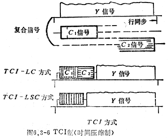

2、时间压缩复合(TCI)信号
把亮度信号和色度信号在时间轴上进行压缩,在一行或两行扫描时间内,进行时分复用,这种方式叫做时间压缩制(TCI)制。
彩色信号时间压缩复合(TCI-LC)信号,是Y、
信号进行压缩并时分复用的信号,如图6.3-6所示。亮度和行顺序色度分量(TCI-LSC)信号与TCI-LC信号的区别是压缩比例不同,并且行顺序地传送两个色度信号,即在两行中,每行中传送
中的一个,在接收端利用1H的延迟线加以恢复。TCL信号与复合信号相比,基带频率利用系数低,但是亮、色度信号之间相干扰小,有利于调频广播和磁带录相。

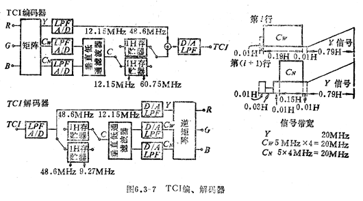

图6.3-7示出NHK研究的TCI-LSC编、解码器方框图及波形图。确定这种信号时,应考虑如下三个要求:¬ 时间压缩的彩色信号带宽不超过亮度信号;[Page]­ 亮度信号带宽为20MHz时,为了简化设备,不要进行信号处理;® 至少每隔一行必须加入一个行同步信号。
这些要求,很自然地使两行为一组。为满足第一个要求,选用如图6.3-7(b)所示的彩色信号带宽和压缩比。行顺序彩色信号中的
信号时间压缩因子是4,在第一行亮度信号的行消隐期进行复用。C信号时间压缩因子为5,在第二行的Y信号上复用。为满足第三个要求,行同步在第二行上复用。因为时间压缩信号
的带宽约为20MHz,这与亮度信号Y的带宽是一致的,所以TCI-LSC的带宽为20MHz。
在图6.3-7(a)所示的设备中,除矩阵电路外,全部采用数字信号处理,在编码器中,为了把
信号变为C信号,并在解码中为防止折迭和内插不足引起的图象质量下降,在垂直方向采用低通滤波器。采用改变行数字存贮器写入和读出时钟速度来进行时间压缩和扩张处理。
