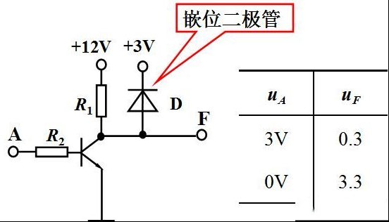

三极管非门

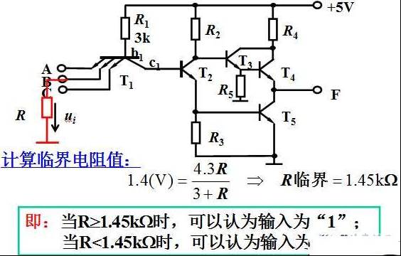

二、输入负载特性
问题:这时,“B=1”还是“B=0”?
以上分析说明: 悬空的输入端相当于接高电平。为了防止干扰,一般将悬空的输入端接高电平。
输入负载特性曲线

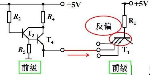

1、前后级之间电流的联系
分两种情况讨论:
   (1)前级输出为 高电平时
   (2)前级输出为 低电平时
前级输出为 高电平时
前级输出为 低电平时

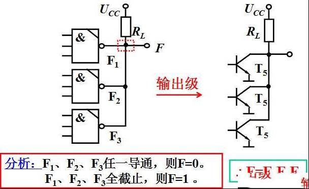

2.4.1 集电极开路的与非门(OC门)
1.  OC门可以实现“线与”功能。

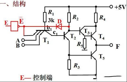

2.4.2  三态门 ( Tri state logic gate)
二、工作原理

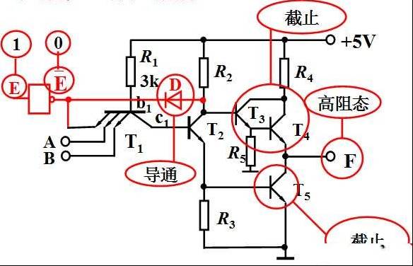

1.  控制端E=0时的工作情况:
2.  控制端E=1时的工作情况:
