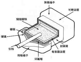

    烧结型固体 电解质片状钽电容器

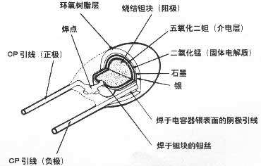

烧结型固体电解质柱状树脂包封钽电容器

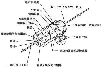

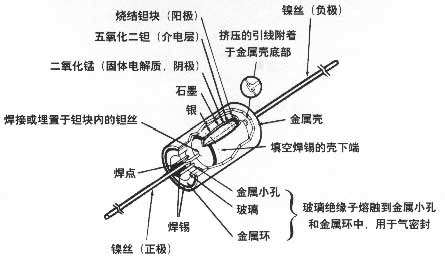

烧结型固体电解质金属壳钽电容器
烧结型液体电解质金属壳钽电容器
