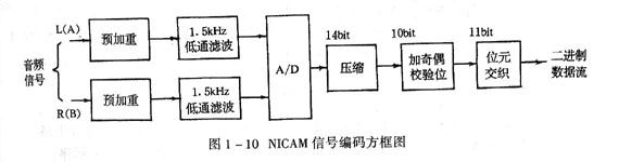

1.NICAM信号的产生。
NICAM信号的产生,主要基于CCITT国际电报电话咨询委员会规定的J17建议中给出的预加重特性标准。其频率特性如图1-9所示。当有音频信号并且分为左、右两个声道或A、B两路送入NICAM信号编码器时,首先要经过预加重网络进行处理,再进入模/数变换电路,如图1-10所示。音频信号首先经预加重处理的目的是使音频信号在模/数变换和电视恢复等过程中产生的噪声得以降低。音频信号经预加重处理后,又经1.5kHz低通滤波器进行滤波,以避免取样时产生的频谱折转混叠。音频中的两路信号经各自的预加重和低通滤波后,一同送入模/数转换电路,进行二进制数码编程。在这一过程中,音频的取样频率为32kHz,带宽为16kHz,产生的二进制数据为14bit。
14bit的音频信号码流,经压缩器压缩到10bit后再加入1bit的奇偶校验位,使之形成1bit的信号码流。然后送入位元交织电路。1bit的奇偶校验位的作用,是为电视接收机中的解码器提供检查错误的依据,以使解码器正确无误地恢复原始信号。
为防止干扰和提高系统的稳定性,减少出现多位误码对所传数据造成的影响,对数据信号施以“位元交织”处理,即把原来的数据码序打乱,再按一定的规则重新排列。这样经过交织后的信号码流,即使在传输和接收机产生若干位的连续差错,在解码器中经交织处理恢复原来的数据次序,这些误码将分散到不同的取样值中去,从而使一个样值中出现多个错误的概率大为下降,提高了信号的抗误码能力。

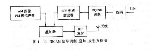

由NICAM信号编码产生的二进制数据流,要与AM图像和FM模拟声音一起发射出去,供接收端使用。但是,如果只是随意对其进行叠加,必将造成相互干扰,为此,为降低数字声信号调制载波能量对FM模拟声音信号和图像信号的干扰,对交织后的数据流还要进行扰码处理,即向已经交错的数据加入伪随机二进制的数据流,以及40%的余弦滚降型滤波。
当脉冲数字编码完成后,主要是对其进行调制。调制方法主要采用差分正交相移键控(DQPSK)数字调制方式。调制后的数字声信号和调频的模拟声音信号及调幅的图像信号进行相加,由[Page]RF发射机通过天线发射出去。其工作方框图如图1-11所示。

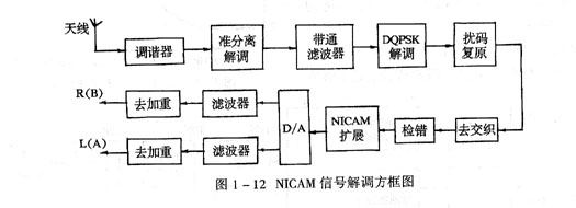

3.NICAM信号的解调
当NICAM的RF信号被接收机接收后,必须要由解码器将其数据码流还原来模拟音频信号,才可听到美丽的声音。为此,数字声信号,首先要经调谐器进入准分离声音解调电路,得到中心频率为5.65MHz(PAL-D制NICAM)的数字载波信号,然后再送到数字处理通道。如图1-12所示。
在数字声处理通道中,由DQPSK解调出NICAM信号码流,再经扰码复原电路,取出数据流中的随机数据。然后根据存储器中保存的管理程序去掉交错恢复位元顺序,变成原来的11位字,然后再按数据发送的标定系数把这些字扩展 成11位字的形式,并在奇偶校验位的基础上纠正错误,解码后获得14bit的实时数据流,它含有左、右声道或A、B声道的信号。利用数/模变换,还原出声音信号。
